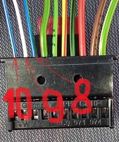

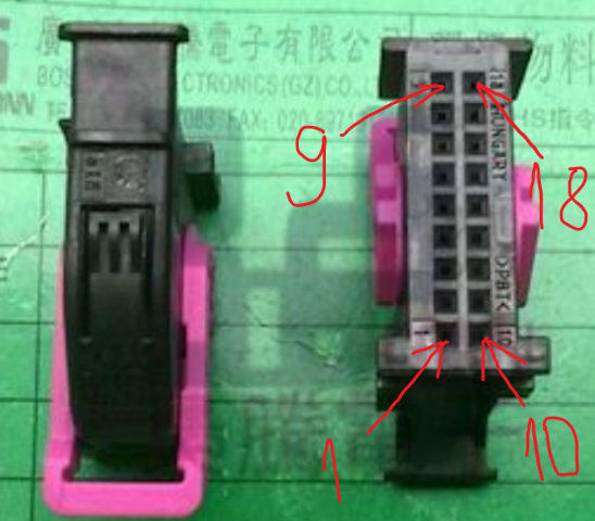

Am observat ca aici se vorbeste doar despre polo 6R   dar nimic despre 6C.
Foarte amanuntit si bine explicat pt 6R, dar la 6C poveste difera total : alfel de mufe si alta numerotare a pinilor.
La maneta CB avem o mufa cu 10 pini (1 - 10) si cred ca pinii 8, 9 ,10 trebuie legati la ceasuri .
Iar la mufa ceasuri avem o mufa cu 18 pini...
Unde se leaga cele trei fire din maneta la ceasuri si in ce ordine ??
Am adaugat si 2 poze cu mufele in cauza.
Poate putem dezvolta si modelul asta 6C.
Multumesc !!!

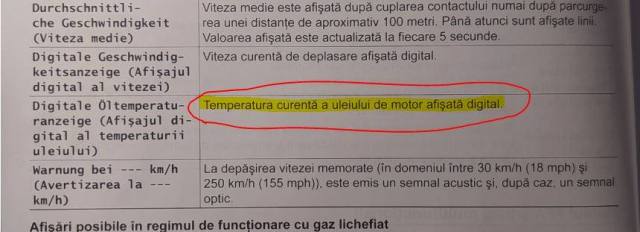

Pentru cei care au activat Bord Computer,temperatura motor citita este temperatura uleiului sau a lichidului de racire (antigel)?
In bc? Ulei...dar pune o poza sa vedem exact despre ce vb
Nu am Computer Bord la Polo.Am citit in manualul de utilizare Polo despre temperatura si nu apare nicaieri ca ar fi temperatura antigelului.
Exista solutii pentru a afisa temperatura antigelului?Poate un bord de la versiunea sportiva,daca se poate monta asa ceva.
