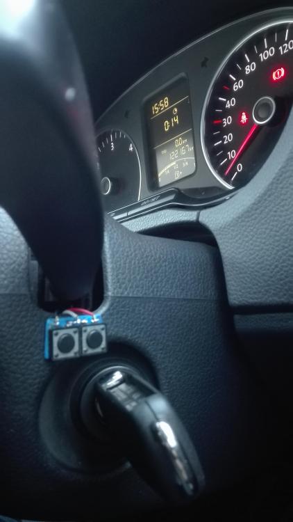

Pentru cei care nu doresc sau mai bine zis nu se incumeta  sau nu vor sa investeasca minim 300 lei in maneta ,astazi am reusit sa activez si sa am computer functional doar cu doua butoane si 3 fire.Deci se poate .
buna seara Stefan, sunt super incantat de idee. mai stii cumva la ce pini ai legat firele ?? (pe culori...) multumesc !!!

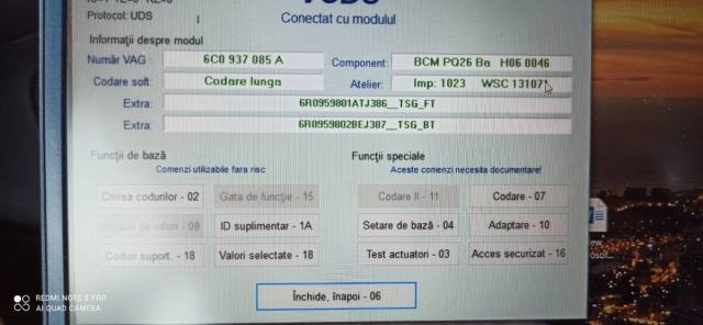

am inteles din discutiile de mai sus ca trebuie scanat sa vad daca suporta masina update-ul asta.
sper ca am inteles bine si e ok.
am si niste coduri de fabia si nu stiu daca sunt bune 6C0 953 501 J ,  6C0 953 513 E  , 6C0 959 653

Pozaeste de la o scanare de pe masina ta?
da. multumesc de implicare
Modificat de Me.
Din ce vad eu centrala ta electrica nu suporta tempomat.

Asta vezi cand activezi pe ceasuri. Nu are treaba cu bcm ul/centrala.
Pt tempomat, se inlocuieste si centrala, se face.
