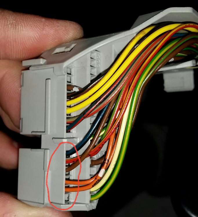

Dacă nu as lua în considerare numărul de pini, mi-ar rămâne 5 fire de cablaj în "aer". Maneta mea avea 5 pini și cabluri conectate iar maneta noua nu are acei 5 pini.. În concluzie firele din mufa rămân în aer. Ce reprezintă acele fire e următoarea întrebare.
Cablaj ul din poza de mai jos încercuit nu o sa mai comunice cu mânerele noi deoarece nu exista acei pini pe mufa de la manete.
Modificat de Lvu
Cele fire sunt pentru comenzile de pe volan si G85. Ai alimentare, masa si 2 fire de can acolo.

Daca ai ESP nu ramai cu acele fire in aer. Tu ai luat blocul de manete impreuna cu spira ?
blocul de manete a venit cu o spira ce nu are  G85. Deci, trebuie sa iei spira de pe manetele tale si sa o pui pe manetele cumparate.

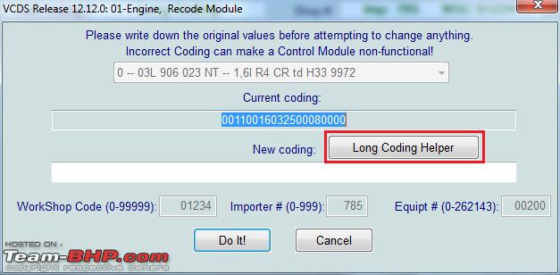

La codarea cu VCDS:
Engine - 01 -> Coding - 07-> Imi lipseste Long coding Helper ca in poza de mai jos:
BCM-ul ar trebui sa suporte CC, pinii 44,45,46,47 sunt prezenti  - Seria: 6R0937087B
Normal, ca doar folosesti o clona. Activeaza cu una originala.

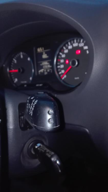

Pentru cei care nu doresc sau mai bine zis nu se incumeta  sau nu vor sa investeasca minim 300 lei in maneta ,astazi am reusit sa activez si sa am computer functional doar cu doua butoane si 3 fire.Deci se poate .
Se poate. Totuși, o mașină destul de noua, merita un grup de manete....
sebastian stefan
Se poate monta  CB pe masina ,chiar daca nu am schimbat maneta originala.Arata cam asa.
