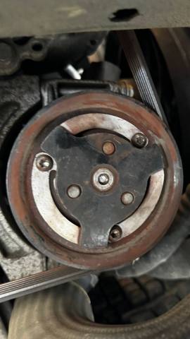

Am gasit destule cu surub desfacut, dar la toate a mers strans surubur la loc. Nu stiu cu ce ai incercat tu de l-ai rupt.
Am mai pățit anul trecut acelați lucru. AC ul nu mai băga aer rece și nici nu mai dădea semne că ar cupla.
Am dus-o la mecanic și „m-a rezolvat” (dar n-am intrebat ce a făcut și nici nu mi-a luat bani pe ce a făcut, doar mi-a zis că l-a rezolvat). Erau și alte operațiuni nu doar asta, în fine.
Acum după vreo 6 luni, a reapărut nenorocirea. L-am sunat mi-a zis ce să fac, am făcut diagnoză, a fost totul OK, mi-a zis să verific și șurubul. Când am încercat să-l strâng, dădea în gol, deci era rupt deja.
Atelierele din zonă n-au vrut să se complice cu scoaterea șurubului și înlocuirea lui, ci mi-au zis direct că trebuie schimbat compresorul cu totul (slăbitul e una, dar când se rupe, e altă cauză mai gravă pe semne...).
Acum oricum am pus-o de un schimb și am comandat Denso. Rămâne de văzut daca mai pot face ceva cu cel vechi sau îl dau la casat.
Presiune în instalația de AC vă doresc zilele astea :))
surubul se rupe doar daca e strans peste limita.
Mm, trebuia sa sara cupla, nu sa cedeze surubul, sunt mai multe probleme acolo.
