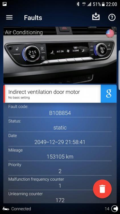

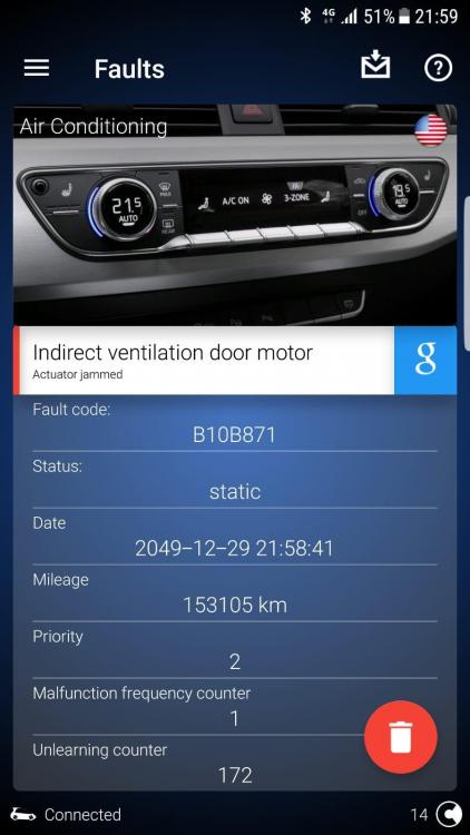

Am scanat cu OBDeleven si astea sunt erorile care nu se sterg. Care ar fi actuatorul acela care e blocat?
M-am dus la un service in speranta ca ma rezolva cu pacaniturile, motorasele si erorile vietii, s-au facut ca stiu ce e de reparat si ca repara, si, pana seara s-a dus naibii toata reparatia pe care au facut-o oamenii ca nah... asa se repara romaneste.
M-am prezentat cu problemele din pozele de mai sus si cu un zgomot surd (la pornirea AC-ului) din cauza acelui motoras de clapeta aerisire indirecta. Am descoperit motorasul cu problema care este localizat in spatele ceasurilor/cluster-ului (un pic mai la dreapta, cum marcat cu X in prima poza). Omul a dat jos ceasurile cu convingerea ca are loc pe acolo sa umble.
Am constatat faptul ca motorasul actioneaza clapeta care directioneaza aerul catre parbriz printr-un mecanism format din 2 piese: piesa semnalata de sageata rosie si piesa semnalata de sagetile galben si albastru. Motorasul invartea in gol pentru ca mecanismul nu era introdus bine in acesta. Am vazut ca fusese efectuata o reparatie anterioara in acelasi loc (unde erau urme de Poxipol, exact unde indica sageata galbena). Pentru ca cel care a efectuat reparatia anterioara, a incercat sa inlocuiasca motorasul, dar n-a avut loc sa stranga surubul indicat cu sageata verde, a hotarat sa rupa acea ureche a motorasului, strangand motorasul doar in 2 suruburi (in loc de 3).
Dupa ce s-a chinuit vreo 2 ore sa-i gaseasca pozitia motorasului si sa incerce sa le aseze la loc, le-a pus la loc, mi-a aratat ca nu mai scoate niciun zgomot. A pus la loc ceasuri tot si cam aia a fost. Ajung acasa si mai dau scanare cu OBDeleven, si raman cu 2 dintre erorile de mai sus (mai putin cea cu B10B871 - Actuator jammed). Am incercat sa fac Basic Settings si calibrare dar erorile n-au disparut. Am mai actionat inca de 2-3 ori butonul de directionare a aerului catre parbriz si a crapat ceva pe acolo, caci acum se aude motorasul care invarte in gol vreo 10 secunde (pana se opreste).
Unde credeti ca gasesc pe cineva care sa se priceapa sa rezolve problema asta? Gasesc sa comand piesele care actioneaza clapeta respectiva? Se pot schimb pe la ceasuri sau trebuie dat jos tot bordul?

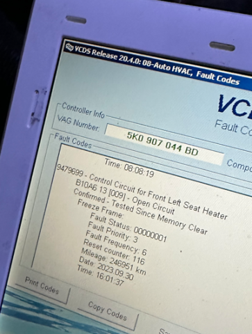

Imi spuneti va rog ce motor/motorase trebuie verificat/e pt erorile B1091 54 + B108B 54 si unde se gaseste/gasesc?
Pt eroarea B10A6 13  ce trebuie verificat mai exact?

Verifici cablaj si termistor scaun.
De inlocuit servomotor recirculare si distributie aer fata

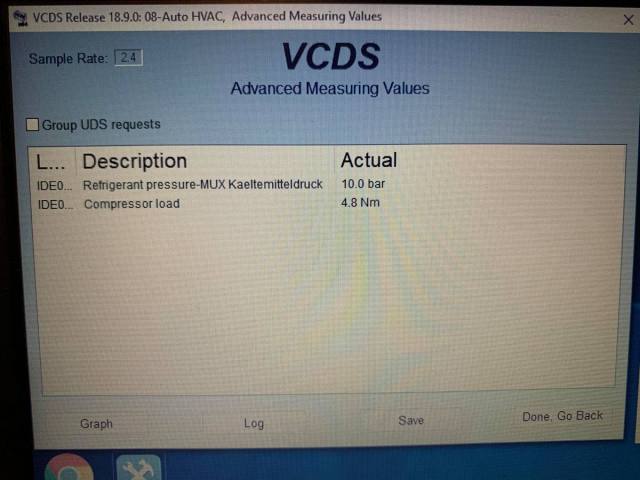

din păcate m-a lăsat și pe mine AC-ul. Când apăs pe buton, nu se mai simte că cuplează (nu se miscă turația și nici nu se aude sunetul specific) și evident nici aer rece nu mai bagă. Pe VCDS parametrii erau buni (turația varia în funcție de accelerație, sarcina era de vreo 4-5 NM sau ceva de genul iar presiunea 14bari când cuplam ACul. Ce-am constat însă, șurubul din capătul mecanismului de cuplaj se slăbise. Impropriu spus slăbit, pentru că era mort dinainte să-l strâng. (vedeți imaginea atașată).
Mecanicii cu păreri împărțite....Că trebuie schimbat complet compresorul (dar atunci de ce parametrii buni pe VCDS?!), că aș putea schimba doar șurubul (adică extras și înlocuit cu unul nou).
