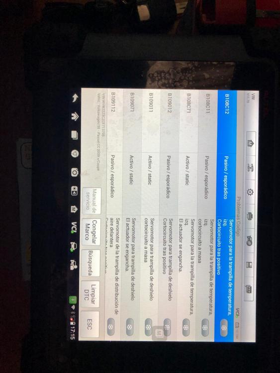

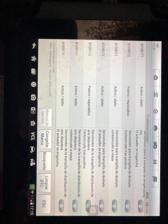

Va salut fratele meu are un CC exact ca al meu din semnatura (2013 facelift) si pe acele 2 guri de aer din mijloc nu mai da aer deloc. Are urmatoarele erori sunt in spaniola din pacate dar cred ca, codurile sunt identice. A incercat calibrare si tot degeaba.
atunci, cauta tu erorile si da copy/paste aici - sincer, imi e greu in spaniola si ecranul invartit....sa citesc.
