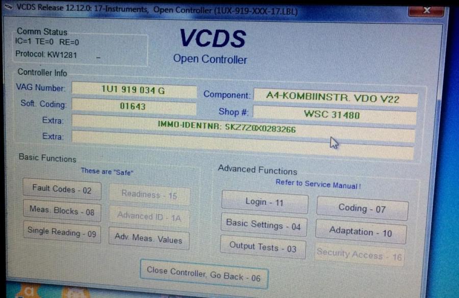

va salut
de curand am achizitionat un bord de pe o octavia din 2004 pentru ca al meu bord nu indica l/h, range si temperatura de afara.
am montat bordul si are minunatii km de 628k , dar asta nu ar fi o problema ca ii rezolv eu cumva.
pentru a verifica bordul l-am montat dupa ce am pornit masina pentru a prosti imobilizatorul si m-am plimbat cu el apx 10 km sa il vad cum functioneaza.
Ce am observat mai dubios este ca imi ramane becul de airbag aprins, cel de placute de frana ( eu nu am senzor ) si imobilizatorul clipeste, totodatata cand bag marsarier cateodata da sa se aprinda indicatorul de bec ceata din bord asa slabut ca de abia il observi.
Rezervorul meu era la trei sferturi si cand am montat bordul imi arata range 390 de km care nu s-au schimbat nici dupa cei 10 km cand consumul mediu a scazut la 5 l /100
Acum intreb ce trebuie sa se faca pentru a monta bordul ca imi cere cineva 150 de lei si il monteaza cu imo cu tot nu il dezactiveaza, dar de ce nu s-a reactualizat range-ul si de ce se aprinde slabut cateodata acel indicator de ceata
Mentionez ca nu se aprinde cu bordul pe care il am acum si nici becul de airbag nu sta aprins
Oare sa trebuiasca copiat ceva in calculatorul masini sau de confort pentru a functiona in parametri lui normali?
multumesc
MAsina ta din ce an e ? Ce IMMO are ?
masina mea e din 2000, iar ce imo are nu stiu sa iti spun exact
Stiu in schimb sa iti spun ca bordul e mai nou decat al meu dat fiind ca a fost pus pe octavia facelift din 2001 incoace
Bafta
MAsina ta e IMMO2 si ceasurile IMMO, deci merge pus pe masina ta doar ca ai nevoie si de cipurile din cheie de pe masina de al care ai luat ceasurile sau de unele noi.
ceasurile de bord au acelasi cod cu ale mele ca asa le-am cautat , el a zis sa nu imi bat capul ca se rezolva usor,
ce am intrebat e de ce range-ul nu s-a modificat dupa 10 km si a ramas tot la 390 de km dat fiind ca, consumul mediu a scazut la 5 , iar ca si cantitate aveam 3 sferturi de rezervor dc nu putin mai sus, iar dc bagam marsarier imediat dupa 1 vedeam ca dadea usor sa se aprinda becul de ceata din bord
