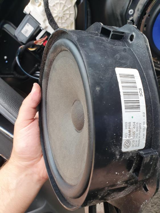

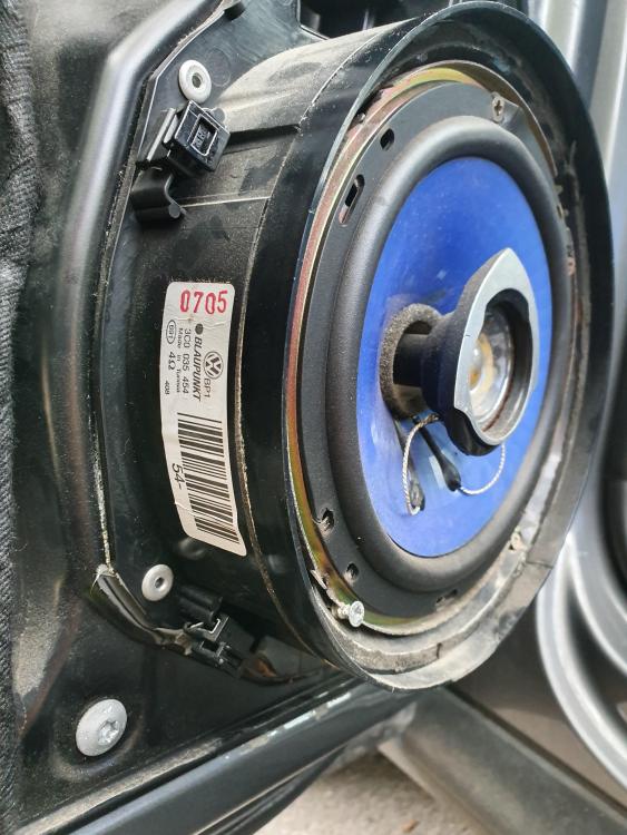

Salut ,am un timp de boxa pe masina care e pe duca nu se mai aude bine si tot asa .. Am luat de la dezmembrari o boxa de pe un passat b6 doar ceea ce am eu ( cea din poza cu albastru ) e putin diferita de ce are din fabrica ,conectez boxa si nu merge absolut de loc nici înaltele..  ,e a doua boxa care am luat-o prima am crezut ca nu e buna ..
Asta este boxa luata din dezmembrari.. avetii ideii ce anume are ..
Ce ai tu pe masina nu este cea originala a masinii, a fost schimbata si posibil sa se fi umblat si la conectica. ce ai luat acum este originala.
Conexiunile din spatele navigației bănuiesc.. deci trebuie la un electrician auto ..
nu, conexiunile din mufa de la boxa.

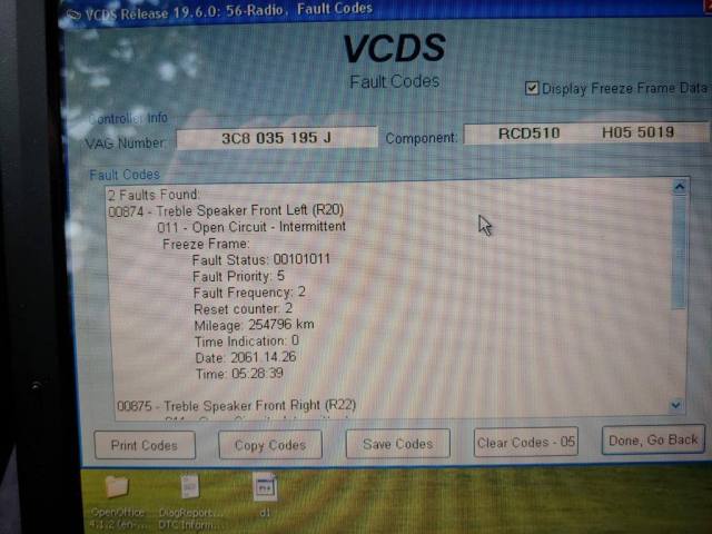

Unde se afla acei condensatori pentru filtrarea inaltelor,pe tweeter sau pe difuzorul de bass?Ma refer la boxele de pe fata.Nu-mi functioneaza tweeterele pe fata,difuzoarele de bass merg,am eroare pe vcds,circuit intrerupt dif inalte.Cum naiba apare eroare pe tweeter daca semnalul audio catre usa vine pe doua fire?Ideea e ca vreau sa iau de la dezmembrari 2 tweetere,acum daca condensatorii lor sunt busiti si se afla pe difuzoarele mari de bass,le cumpar degeaba ca tot n o sa mearga.O idee ar fi sa cumpar si acei condensatori,dar trebuie sa stiu capacitatea lor si daca sunt nepolarizati.Ma puteti ajuta?
Posteaza erorile si masina. Are sistem de sunet pe ea, amplificator sub scaun sofer?
Este vorba de un Passat B6 2009.Nu stiu daca are amplificator sub scaun,are sistem audio RCD 510 cu boxe fata si spate.
Nici mie nu imi functionau tweeterele si le-am schimbat cu un set din dezmembrari si tot asa. La mine a fost problema din boxa mare de jos, nu ii mai trimitea semnal la tweeter. Am facut o punte din lite de la un fir si merg fara probleme.
