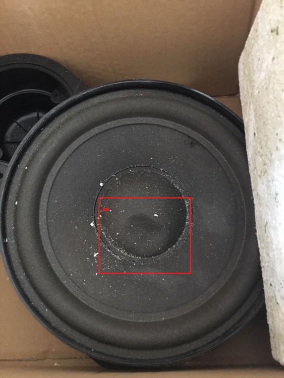

Am cumparat un difuzor si cred ca din cauza transportului prin Fancourier (cum manipuleaza ei cu mare grija coletele tuturor ) s-a infundat partea din mijloc a difuzorului .Cum o pot remedia ?
O seara placuta.
Cu un aspirator cu flux variabil.

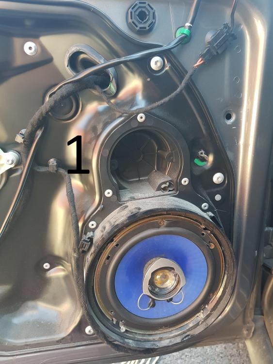

Salut. Am vrut sa-mi schimb boxa stanga fata pentru ca cea vechea este intr-un hal incat nu se mai aude nimic (poza 1 de mai sus ) .si am montat boxa noua (poza 2) si am constatat ca nu-mi mai merge nici twitter-ul de pe usa respectiva .. Boxele sunt de aceeas valoare ca frecventa.Aveti idee de ce anume nu merge  ?  Multumesc.
F l o r i n
pt ca acestea aveau o conexiune in boxa, care nu o mai ai acum.
Scoate condensatorul de pe boxa oem si leaga-l pe cablajul care vine acum in boxa after market, ca sa le poti face sa functioneze acum
