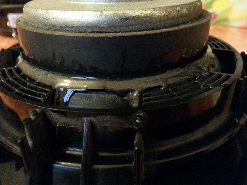

In cele din urma desfacand difuzorul vechi de pe rama am observat ca magnetul nu e lipit de carcasa si ca de fapt acesta era motivul pt care baraia, el fiind descentrat fata de membrana. Am miscat usor magnetul pana am gasit pozitia in care membrana(bobina) se misca liber fara sa frece de magnet. Am lipit cu lipici epoxy bicomponent de la bison.
Sper sa tina.
Poza cu magnetul lipit....

Se poate lipi.. asta am patit si eu, citeste mai sus cateva posturi.
Merge brici.
Am văzut ...dar tot nu îmi pot da seama cum de s'a desprins magnetul de membrana
E relativ usor ... daca nu e lipit cum trebuie. Si se pare ca asta e boala lor.
Bafta la centrat. Trebuie mana fina. Incearca sa misti usor lateral membrana vezi in care parte e blocat si bati usor in magnet cu ceva pana se centreaza.... iti ia cam 10 min sa o centrezi perfect....
Pe urma dai cu lipici... stai 24h si gata..
