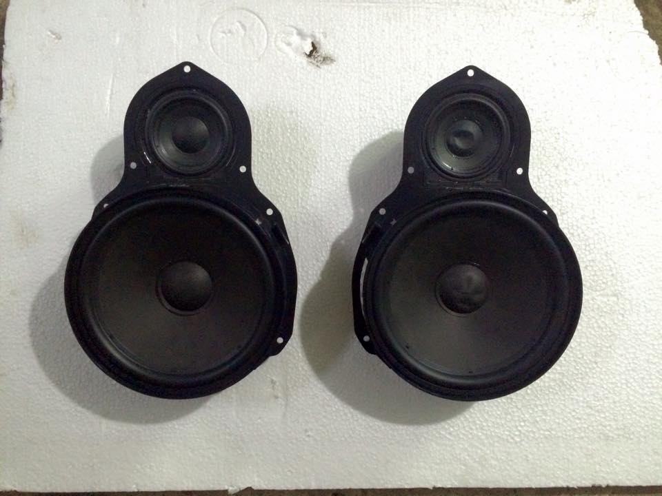

buna seara am o intrebare daca va rog sa ma lamuriti si pe mine am pe masina sistem cu 8 boxe originale si una din fata a incepu sa baraie si as vrea sa il schimb am gasit astea sar potrivi in loc la ale mele mentionez ca ale mele nu au mediile alea

Te ajut eu cat de cat, de potrivit se potrivesc in locul la ale tale, cred dar nu stiu sigur probabil trebuie codat altfel in vag com.Daca iti faci probleme ca nu incap stai linistit ca ale tale au aceeasi forma dimensiune aceeasi rama dar lipsesc mediile atata tot. Zic asta ca si eu am schimbat boxele si am vazut ce forme au si ce inele adaptoare ;-)
Se potrivesc insa nu poti folosi boxele de medii. Cele postate de tine sunt pentru sistem de sunet dynaudio la care boxele se leaga individual in modul.
Boxa din dreapta pare cam avariata ...
nu sunt dianudio sunt de la vwsound 10 boxe cred.... asta ma intereseaza daca merg fara amplificator,  astea cu 8 boxe ce am eu nu au amplificator , forma la toate snt la fel stiam doar la functionalitate nu stiu detalii

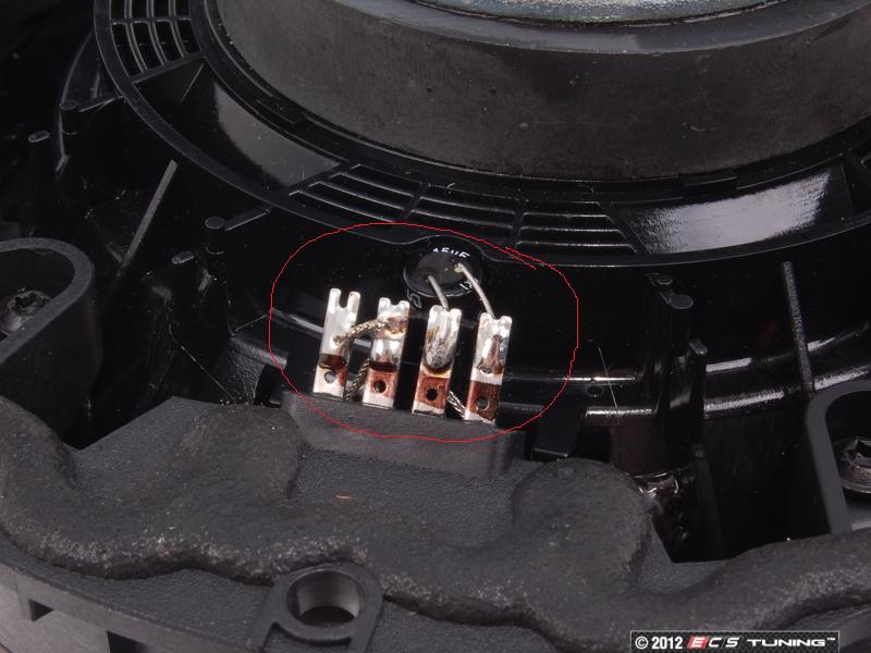

post-18603-0-05151400-1431198818_thumb.jpost-18603-0-98781000-1431198843_thumb.j Dupa cum se poate vedea, 3C8035454 si 3C0035545 nu se pot inlocui una pe cealalta. Asta e, nu am fost atent si m-am pricopsit cu doua difuzoare inutile pentru mine :D
F l o r i n
le-ai probat pe masina ?
Da, și se aude doar middle-ul fără bass. În Elsa am găsit schema electrica doar pentru modelul fabricat după Noiembrie 2008. Eram curios sa văd care e diferența. Din poze se vede ca sunt conexiuni diferite.

Eu am situatia inversa tie DiLivio, imi trebuie una 3C0035545 si am gasit sa cumpar una 3C8035545
Azi o sa-i fac legaturile ca la 3C0035545, poate va functiona... :rolleyes:
Tu cum ai rezolvat problema?!
Am mai cumparat una 3C8035545 :)  si momentan am ramas cu celelalte doua.
Eu am rezolvat, 3C8035454 s-a potrivit perfect in locul celei 3C0035454 si nu a mai fost nevoie de nicio modificare, am crezut ca este nevoie sa modific pozitia condensatorului de pe difuzor, dar m-am uitat mai atent si nu, nu este nevoie. Dar tot nu inteleg de ce la tine nu functioneaza...
