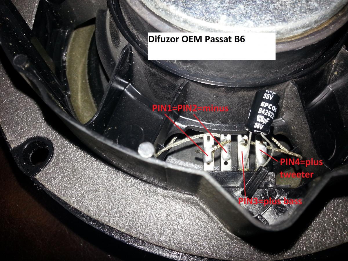

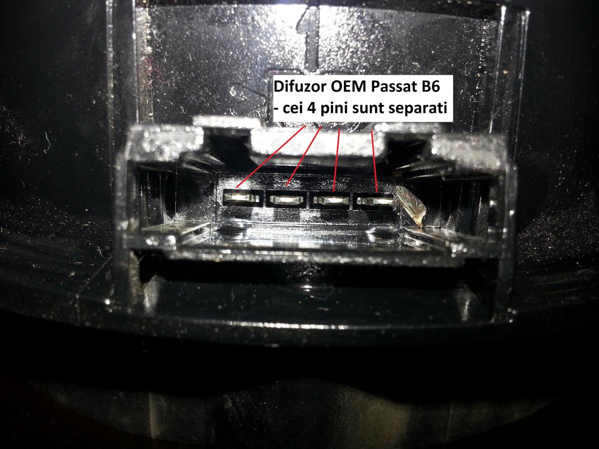

Se pare ca in tentativa mea de a inlocui difuzoarele OEM de pe Passat B6 cu unele OEM de pe Golf 4, am intampinat urmatoarea
Problema: conectorul de pe difuzorul OEM de Golf 4 are pinii 1-2 (minus) si 3-4 (plus) sudati intre ei.
La Passat B6 situatia este diferita:
- toti cei 4 pini din conector sunt separati
- pinii 1-2 sunt uniti de firul din interior al difuzorului (deci compatibil cu Golf 4)
- intre pinii 3 si 4 este legat un condensator de 6.8 uF 35V (incompatibil cu difuzorul de Golf 4 din cauza "sudurii" dintre pinii 3 si 4).
Pastrand legaturile OEM, difuzorul de Golf 4 nu functioneaza pe Passat B6 (nu se aude).
Condensatorul este montat intre Plusul difuzorului de joase si Plusul care duce la tweeter (sper ca am inteles corect schema electrica).
Scopul meu ar fi sa intrerup pinii 3 si 4 din difuzorul de G4 (care sunt dintr-o bucata in conectorul de pe difuzor) si sa mut condensatorul de pe difuzorul de Passat. Problema este ca mufa este turnata (de fapt toata carcasa de plastic in care sta difuzorul) si nu pot sa separ pinii 3 si 4. Asadar raman 2 variante:
- montarea condensatorului inainte de difuzor (intre firele din cablajul usii) si scoaterea pinului 4 din mufa mama sau anularea (ruperea fizica a) pinului 4 din mufa tata
- decuparea difuzorului din carcasa de plastic si instalarea altui difuzor (aftermarket), caz in care am luat degeaba difuzoarele OEM de Golf 4...
Ceva idei despre cum as putea "rupe" pinul 3 de pinul 4, in conectorul difuzorului de Golf 4?
Care ar fi cea mai "eleganta" solutie?

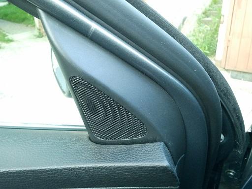

Am cautat problema mea pe forum dar nu am gasit-o, asa ca am intrat la pe topic-ul acesta in care se vorbeste despre sistemele audio sa va cer ajutorul.
La o scanare am gasit urmatoarea eroare:
00874 - Treble Speaker Front Left (R20)
              011 - Open Circuit
Este evident ca e o problema cu difuzorul de inalte din usa, am atasat si o poza.
As vrea sa il demontez ca sa verific daca e defect sau daca e o problema de conectivitate, si as dori sa va intreb daca pentru demontare pot da jos doar piesa aceea care se vede in poza sau trebuie sa scot tot panoul.
Si cum se demonteaza, unde sunt pozitionate clemele sau suruburile?
post-118120-0-09393700-1372014175_thumb.
Trebuie sa scoti tot panoul. Vezi in aria principala DIY ca sunt poze!
am gasit, mersi!
