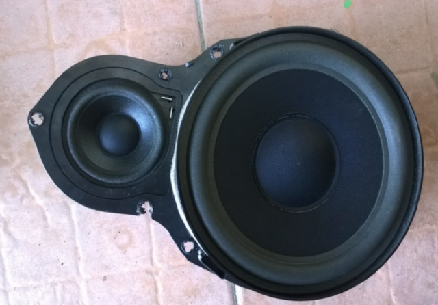

Daca nu te adresezi unui centru specializat, ar mai fi o serie de intrebari: difuzoarele sa aiba 16,5 sau 17 cm? Trebuie distantiere? Cum tragi firele din prag in usa pentru ca iti trebuie papuci speciali sa pui in mufa usii. Aceasta nu are decat locuri goale. In loc de a mai pune twitere nu ar fi mai bune niste boxe cu doua cai ca cele din imagine ?

Baietii de unde mi-am luat difizoarele mi le-au si montat in atelierul lor. Am stat langa ei si am vazut intreaga operatiune. Le-au luat cam 3 ore la 2 persoane sa monteze 2 difuzoare si senzori pe spate. Senzorii mi iau montat gratuit ca aveau oferta si pentru difuzoare mi-au cerut 1 mil. Sincer sa fiu nu e mult deloc la cata munca am vazut ca e. Daca nu ma insel difuzoarele sunt de 16,5 montate cu distantier. Pai de ce ai monta difuzoare cu 2 cai daca ai deja locuri speciale pentru tweetere pe usa la fel ca pe fata? Daca-mi aduc bine aminte la mine au tras firele direct prin burduful de la usa din spate fara nici un fel de mufe.

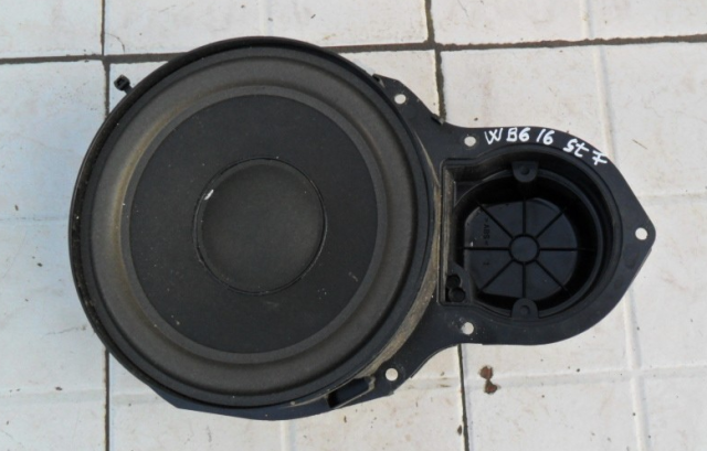

azi mi-am luat si eu de la dezmembrari difuzoarele de pe spate cu tot cu tweetere, intrebarea mea acum este cum trag firele prin prag ? cum se desface acesta ?
