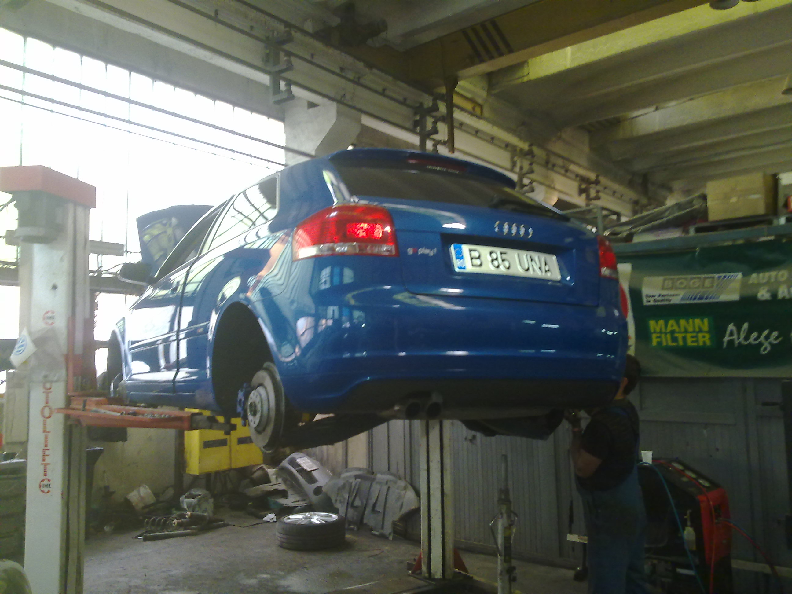

Am comandat azi internele pentru motor.
Cota de reparatie a blocului motor de 0.5 de la 82.5 mm la 83 mm.
2.0T FSI JE Pistons / IE Rods Combo- 83mm Bore, 10.5:1 CR
Bolts: ARP 2000
Rod Bearings: Calico Coated +0.000in
Voi mai schimba si semeringurile de la supape, garnitura de chiulasa.
Apoi distributie noua, filtre, ulei MOTUL, revizia la DSG, bobine noi.
A sosit ieri si admisia ITG.
Zilele astea sper sa ajunga si evacuarea Milltek si pompa de benzina APR.
Modificat de UNA

Si eu zic 1 luna... practic, masina va fi gata in vreo 3 saptamani (pana vin toate piesele + montaj) insa stii prea bine ca mecanicul nostru este perfectionist.
Pana nu iese totul 100% ca la fabrica nu e gata masina. ;)
Am scos bestia din service... A inceput rodajul de 2000 km, deja am facut 300. Apoi trecem la Revo Stage2+

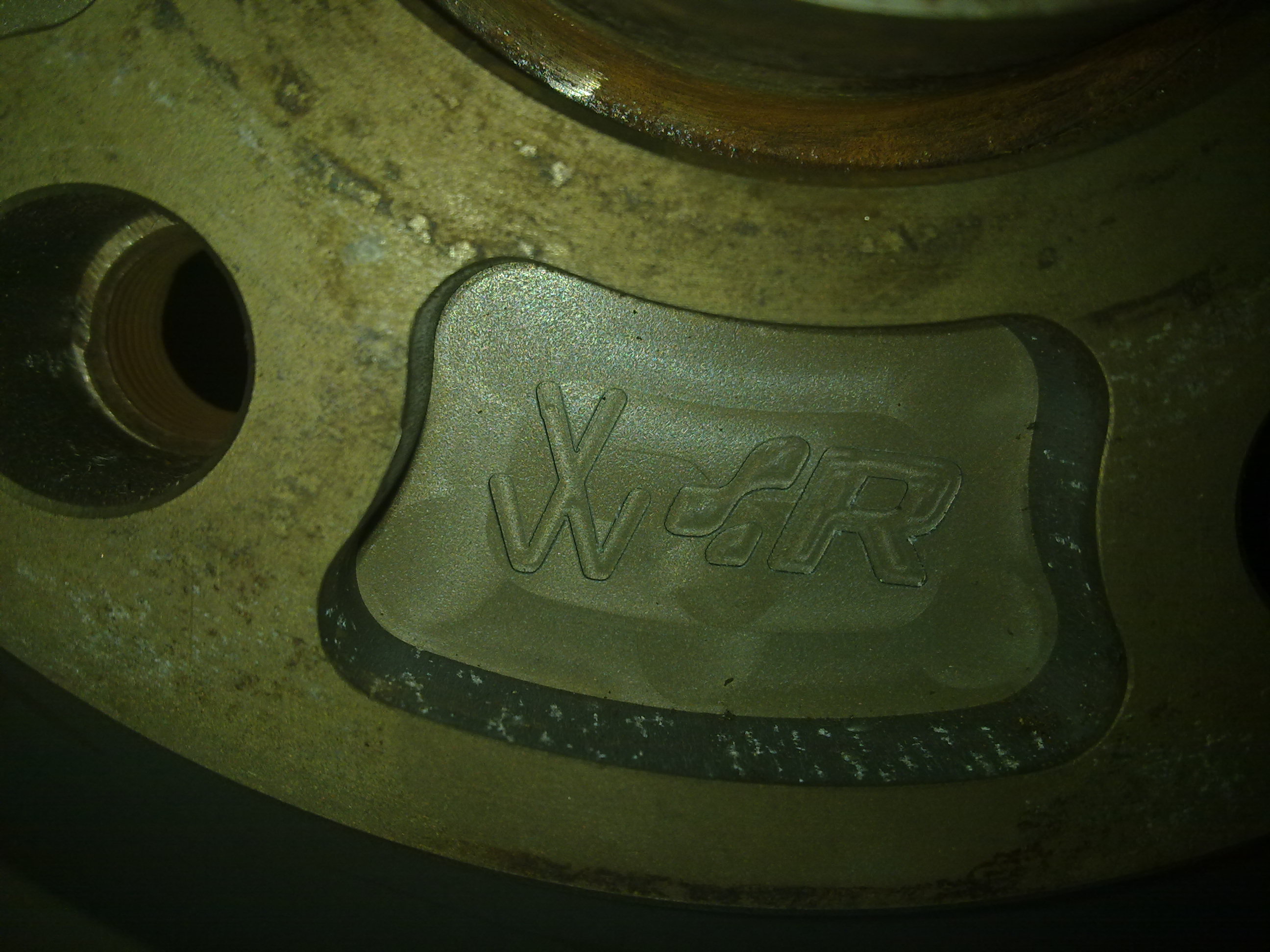

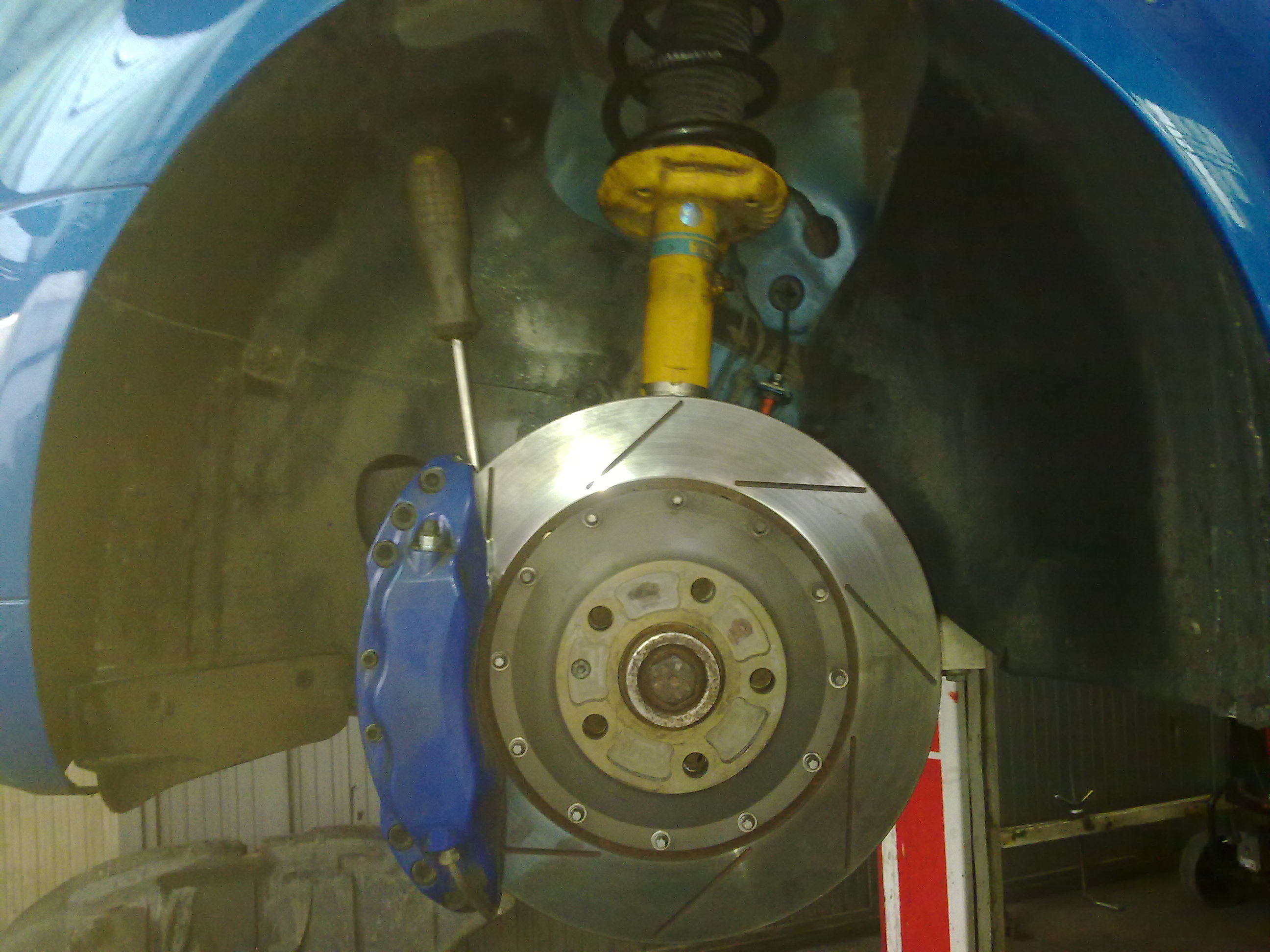

ce frane sexy ai, si pe fata si pe spate. Ce joasa e. Arata superb. Abia astept sa le facem niste poze impreuna.
