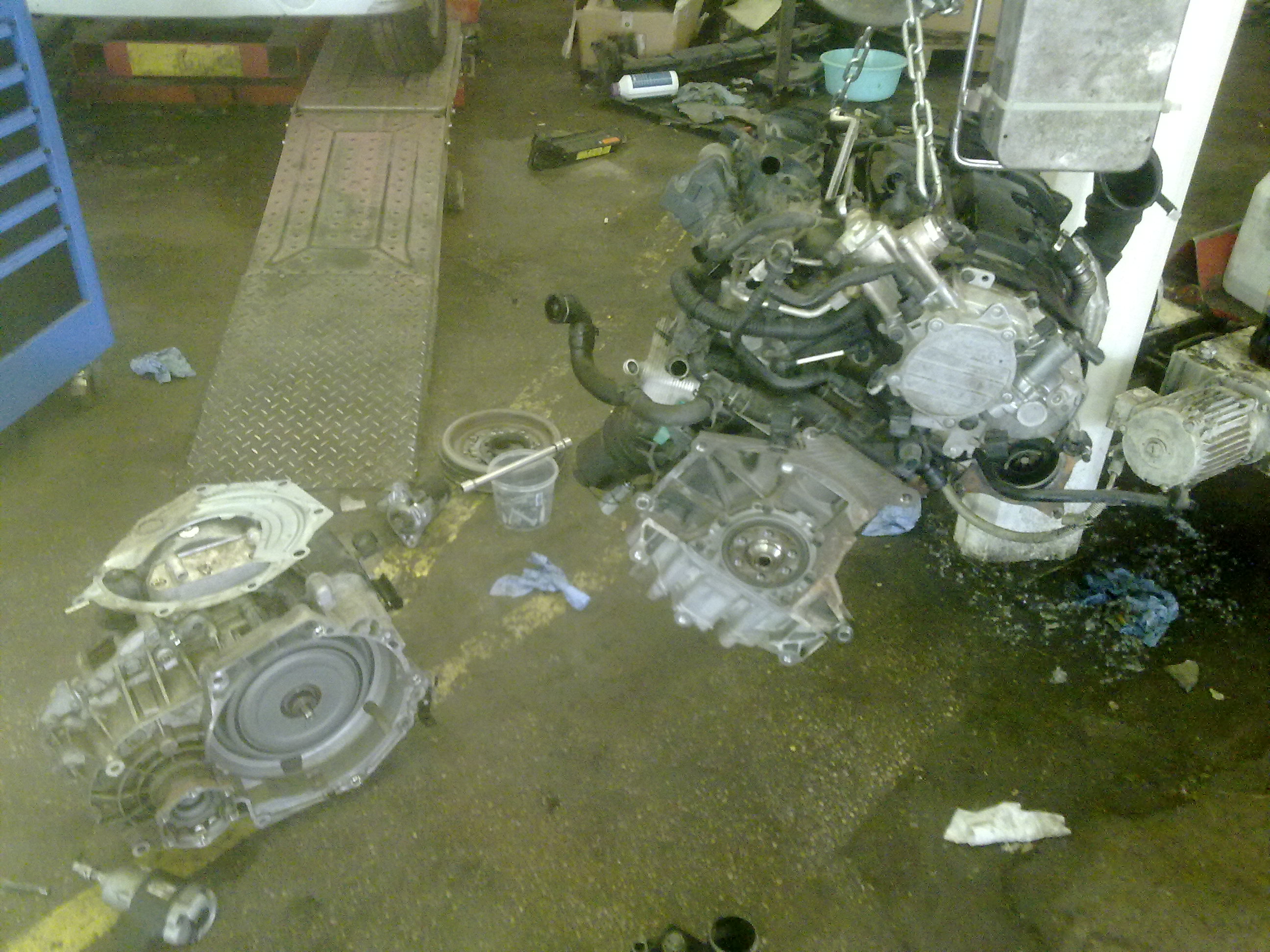

motorul meu dat jos de pe masina.
volant e in stare foarte buna, turbina la fel.
pierdea niste ulei pe la capacul de la motor, o garnitura dusa.
se va rezolva cat de curand.
maine aflam care este buba la piston.
