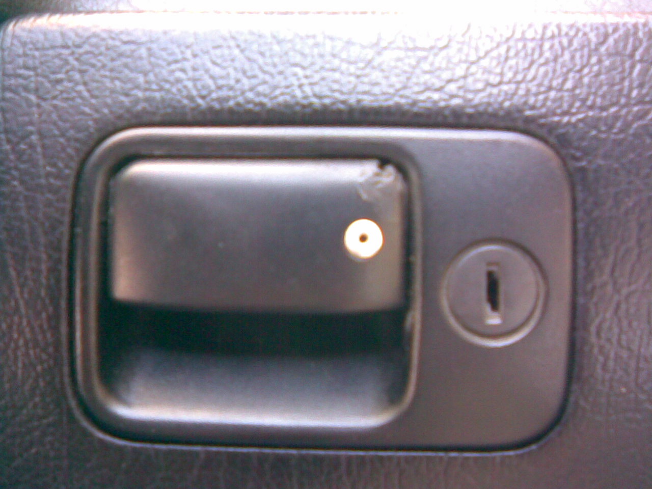

aceeasi problema am patit si eu la vento-ul meu .. astazi am reusit sa rup clapeta si toate actele sunt acolo.. nu stiu cum sa rezolv problema mai eficient :| o sa incerc metodele mai sus mentionate si poate un torpedou de la dezmembrari . daca stit alte solutii va rog postati . numai bine!

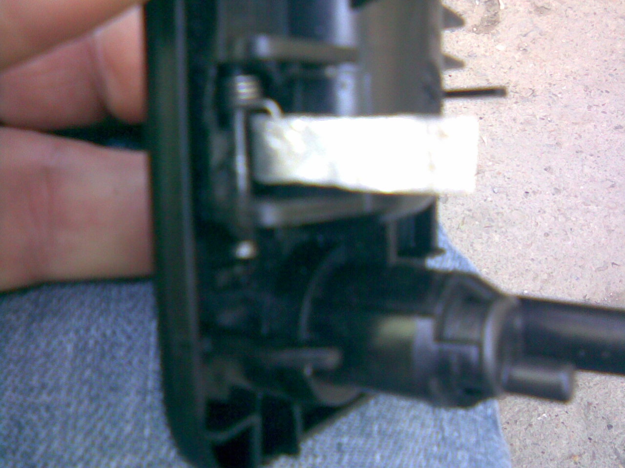

Si eu am patit-o, din cate imi amintesc am reusit sa deschid torpedoul bagand o surubelnita fina prin gaura aia de sub clapeta si apasand parghia. Am reparat si clapeta facand o mica "tiganie", daca reusesc sa imi fac timp sa desfac incuietoarea o sa pun diseara poze cu "reparatia"...

astazi am reusit si eu sa deschid torpedoul prin fortare cu surubelnita. Delfinasul daca poti sa pui niste poze sa vedem cum ai reparat-o as fi foarte recunoscator
Am tot sperat sa am timp sa fac niste poze cu aparatul foto pentru ca cele cu telefonul nu sunt tocmai reusite, dar nu am reusit asa ca le pun pe cele facute cu telefonul: http://89.41.184.28/vw/vw_torpedou/ . Repet, e o "tiganie" se vede nitul cu care am prins tablita, dar presupun ca se poate vopsi/astupa cu ceva, dupa preferinte. Practic am luat o tabla de aluminiu, mai groasa un pic am modelat-o astfel incat sa se poata prinde de clapeta, sa treaca peste axul clapetei si sa actioneze parghia de deschidere. Avantajul tablitei este malebilitatea, astfel sub actiunea unui curios care trage de clapeta in disperare desi torpedoul este incuiat doar se va deforma (am patit treaba asta :) ) si se poate remodela fara prea mare efort.

multumesc de poze .. o sa incerc varianta aceasta sa vad ce iesi in cel mai rau caz comanda
