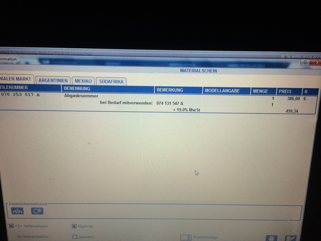

Oare sant mai ieftine in RO piesele originale decat in Austria, Germania, sau tot asa se vand?
Sunt Mai Scumpe in Romania Dupa cum am auzit pe Alti , DIN Germania sau austria cumperi pe Firma ai 10 % Rabatt
In Germania Costa 460 EUR
Da, astazi am fost la reprezentanta si pretul in Austria e de 547€, da am gasit pe Germania cu 430€, dar pe Ebay, nu stiu daca si acolo chiar la vw costa mai mult.
