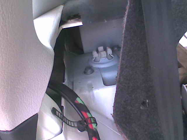

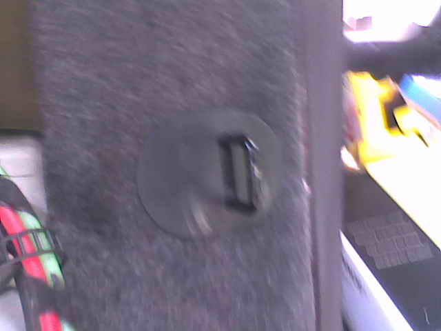

1.Rabatati bancheta,scoateti lateralele banchetei
2.Dupa,aveti un plastic negru oval care trebuie sa il scoateti,dupa care trageti de mocheta,da-ti centuriile intr-o parte(reglati-le mai spre centru)...scoateti buretii din stalpi
3.Ridicati masina si asigurati-o cu trepiede...desfaceti suruburile cele 2 de sus(cu cheie de 13mm) si cel ce e jos care prinde telescopul de puntea spate(cu cheie de 16mm)
4.Telescopul e prins de caroserie cu o clema de plastic care e in capul telescopului si ca sa-l eliberati trebuie rotit de telescop sa cada.
5.Odata dat jos prindeti arcul cu doua prese si il comprimati pana se misca liber pe telescop(sa se poata roti)
6.Desfaceti piulita tijei telescopului(cu cheie de 16mm) ...''cel mai bine e cu pistol cu aer comprimat''
7.Fiti atent cum demontati de pe telescop fiecare piulita,distantier,sa le puneti inapoi exact la fel
8.Scoateti protectiile de praf uzate si inlocuitiile cu cele noi...ca si in poze
