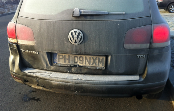

Este vorba de un touareg r5 din 2007 cu aprox 130k de km . Problema este urmatoarea: Masina era parcata pe marginea drumului,ca de fiecare data,la un moment dat o masina o buseste in spate,o muta 20 de m mai in fata,era lovita usor (tobele usor indoite,un stop putin spart,nr indoit,bara purin indoita si sparta)ai zice ca nu a patit nimic si asa am crezut si eu, dat astazi cand o conduceam linistit incepe si bate ceva,nu stiu ce(asta e si motivu pt care am creat topicu) . La viteze peste 30 km sunetul crestea in intesitate , se auzea urat, am ajuns acasa numai cu 30 . Cica undeva pe la cardan ar fi problema,nu stiu daca este asa, masina in momentul ciocnirii era in P, ma gandesc ca s-a stricat ceva pe la cutie, dar din momentul ciocnirii pana astazi nu a avut nimic,mergeam boier cu ea , asa lovita.

Multumesc pt putinele sfaturi,sper ca atasez poza de care vorbisem.Numai bine!

Va arat si poza :
post-60699-0-85229400-1325278369_thumb.p
100 la 100 are legatura cu accidentul ( parerea mea ) fa presiuni sa-ti fie platit de catre asigurare.Numai bine.
