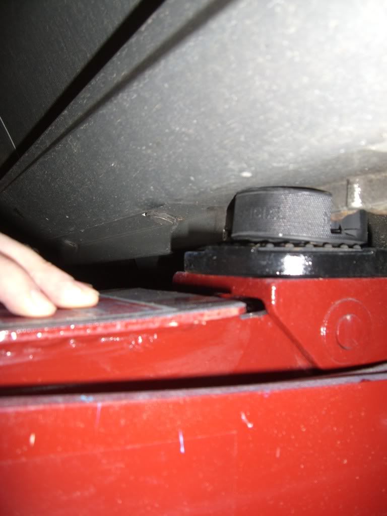

cricul hidraulic...am dileme unde se pune.
Adica ce am incercuit cu verde? Ca acolo am zis de la inceput ca l-am pus.
Ai 2 zone incercuite cu verde, zona pt. cricu zidraulic e asa cum ai zis si tu acolo unde este guma iar a doua zona pt. cricu masini nu este corecta...cea corecta e aia unde am incercuit eu cu rosu.

Eu vreau sa stiu care sunt puncte ok pt cric crocodil, capre pt cand fac ceva mai mult la masina, nu o pana de cauciuc.
Eu ridic de pe lonjeron, ar trebui sa fie cel mai solid punct prin zona aia.
Inainte sa pun pragurile de FR, foloseam o bucata de cauciuc confectionata dintr-un puck de hochei si ridicam direct pe prag. Ridicatul de pe lonjeron este ceva mai problematic la mine deorece nu intra cricul fara sa urc masina pe un lemn vreo de 5cm. Deh, suspensie sport si cric inalt...

Ai grija ca amprenta cricului sa fie destul de mare si cu cauciuc. Zona este intr-adevar intarita dar totusi face parte din podea, care nu are cea mai mare rezistenta.
Asa este ideal. Pe "muchia" pragului cu un cauciuc/lemn ca si protectie.
Mrc ai inteles gresit...la cricu hidraulic nu invarti de nimic, el se pune unde e guma aia ( unde a incercuit Muale) uni il mai pun si pe lonjeron, cum a spus si Toni.
Stiu Toni ca e podeaua tocmai daia Verific mereu daca e asezat pe portiunea intarita si dupa il ridic cat am nevoie.

Unde pun cric crocodil/capra?
Vad ca sunt niste suporti de cauciuc (ecs tuning) ce se monteaza in gaurile alea incercuite de mine cu verde,spre lonjeron. Inteleg ca acolo e loc ok de ridicat?
Nu ne certam doar s-a inteles gresit.
Crocodilu il pui unde ai incercuit acel cauciuc sa pe lonjeron iar capra in locul cricului unde e zona intarita si bineinteles sa fie perpendicular :)) sau la fel pe lonjeron.
