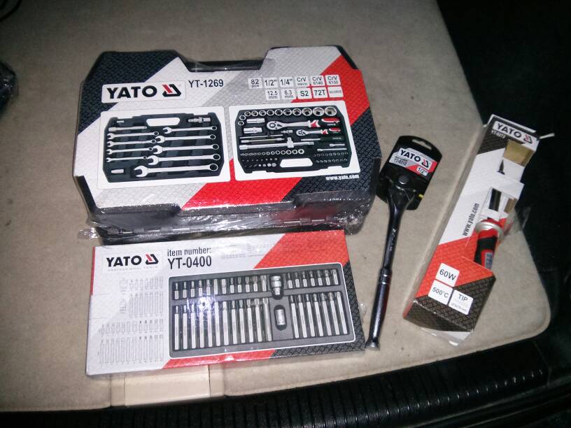

bitii sunt 70 lei
trusa mare cu tubulare,biti 420 lei.
deja am pus-o la treaba in weekend si am desfacut bordul unui opel astra (masina unui prieten)

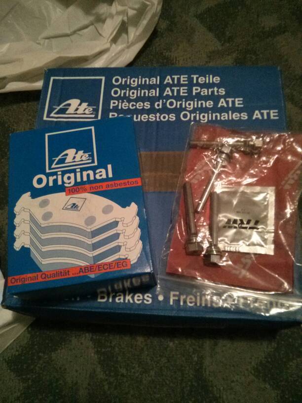

Da mi te rog codul de la kit urile alea de suruburi pentru etrierii spate
Da, pt etrierii spate. Sunt pt montat, nu pt vanzare :)
O roata este putin infranata, am observat cand am schimbat discuri/placute in toamna.
Sa postezi daca se rezolva cu infranarea - dreapta este si la mine aproape imperceptibil mai infranata decat stanga (spate) - se simtea doar la mana cand invarteai roata - in mers nu se incalzeste...
Culisele alea 55 lei (pt ambele roti + burduf cauciuc).
Discuri 300 lei.
Placute 150 lei.
Si la mine e infranata putin, se simte cand e masina pe elevator si invarti cu mana. dupa 20 km de mers sustinut, dreapta e mai calda cu putin, simti la mana daca atingi janta.
Din cate am inteles, dreapta se blocheaza prima pt ca e partea dinspre borduri, balti, pietris, noroi...
Maine as cauta o perie de sarma asa , sa pot curata bine gaurile din etrier (oare gasesc la Bricostore/Praktiker,etc) ?
Cam asa am patit eu la una din culise.
Era bine daca aveai o presa speciala de frane spate pentru ca te jucai putin cu pistonasul de la etrier si iti dadeai seama daca merge greu sau ramane blocat pe placuta.Daca poti desface burduful dar cu grija fara sa poti sa-l strici,verifica daca are mizerie in interior sau daca postonasul e ruginit.
CULISA CU TESITURA pe ambele parti vine montata jos,culisa care are 3 striatii pe ea si isi pierde din circumferinta la fiecare striatie vine montata sus.

Cand le montezi, sa faci, te rog, o poza cu vaselina din pliculet. Sunt curios de care este, este o lunga si interminabila discutie pe tema vaselinei ce poate fi folosita la culisele etrierelor.
Spor la treaba!
Gabi, ms de info! Presa nu am, sper sa nu fie nevoie ca pun acelasi disc/placute, poate doar 2-3mm sa imping cilindrul.
Toni, adica daca e rosie sau gri-neagra?
