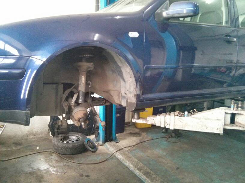

Trebuie montati ca deja huruie cand virez stanga (inseamna ca rulmentul stanga e dus? )
Daca ii schimbi pe ambii ce mai conteaza?:P
Nu mai stiu exact daca la planetare sau la rulmenti era regula cu virezi stanga e stricat ala de pe dreapta...
Rulmentul uruie tot timpul.
Trimis de pe al meu GT-I9300 folosind Tapatalk
Si eu stiu la fel.. ca rulementul huruie tot timpul, iar la viraje sunt planetarele. Acum na.. schimba rulmentii si poate scapi :icon_thumleft:
La planetara cloncane in viraj. La mine huruie de parca am nisip intr-un angrenaj, se amplifica in viraj stanga si scade in viraj dreapta. Planetara am avut defecta si stiu zgomotul.
Joc in roata nu stiu daca am, nu am tras de ea.
Am schimbat rulmentii. Ma asteptam sa gasesc bile/camasa sparte, praf inauntru... nimic. Estetic aratau bine, doar garnitura se largise si iesea vaselina.
Problema s-a rezolvat, masina merge mai silentios acum.
Pe viitor trebuie schimbate placutele de frana pe fata si pivotii.
