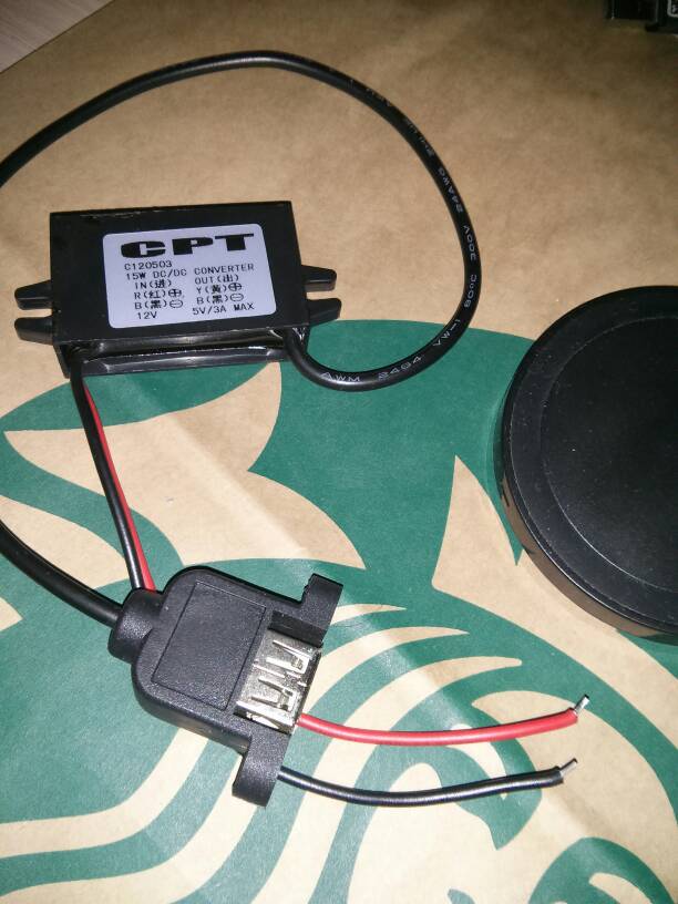

Am primit asta, intra 12v, ies 5v 3A pe USB. Avand amperaj mai mare, incarca mult mai rapid telefonul (sau ce bagi in el).
Ma gandeam sa pun in cotiera deasupra scrumierei sa poata si pasagerii sa incarce un telefon la drum lung.
Totodata mi-a venit ideea de a pune un incarcator wireless sub sertarul din bord. Pun telefonul in sertar si se incarca.
Poti sa pui si 100 A iesire, ca telefonul isi ia curentul necesar pentru a se incarca asa cum e programat; nu se incarca mai repede daca are curent ("amperaj") mai mare. Un lucru e bun cand un astfel de stabilizator e capabil sa dea un amperaj mai mare la iesire: poate incarca mai multe telefoane (in cazul asta).

difera timpul de incarcare. daca ai o baterie de 2000mAh si o incarci cu un incarcator de 500mAh (cele mci de voiaj) dureaza mai mult decat daca ai incarca de la unul de 1000 mAh.

Deci: marea parte a bateriilor acumulatoare se incarca normal, la un curent echivalent cu 10% din acumulator. Daca maresti acel curent de incarcare.... se numeste incarcare rapida (incarcare ce poate avea efecte in functionarea corecta a unui acumulator). Evident daca ii dai un curent mai mic decat necesarul norma de incarcare, acel acumulator se va incarca intr-o perioada mai mare de timp. Exemplul tau comparativ arata ca ai inteles acest lucru legat de incarcarea accelerata sau sub limita normala de incarcare normala.
Acum, revenind la dispozitivul tau (in fapt este un stabilizator de tensiune - poti foarte bine sa iei din comert un stabilizator care sa scoata la iesire 5V la un curent de max 3A), cum spuneam si in postul anterior, poti sa pui ai la iesirea stabilizatorului si 100A, ca telefoanele tot cum vor ele se incarca. De ce? pentru ca tu nu aplici direct (pe bateria telefonului) tensiunea de incarcare. La intrare pe mufa de incarcare, de cele mai multe ori ai 5V (si sa zicem 1A), dar pana la bornele bateriei, curentul trece printr-un regulator de incarcare ce este controlat de procesorul telefonului; acest procesor dicteaza regulatorului ce tensiune si ce curent sa junga pe bornele bateriei.
