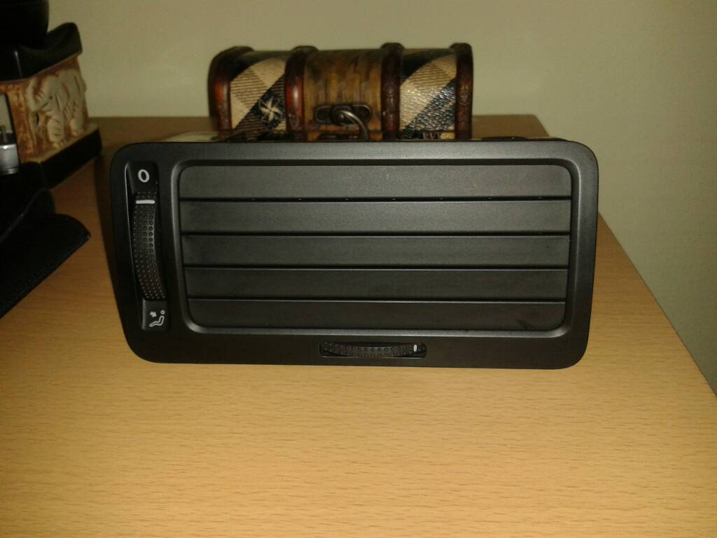

Legat de grile, eu consider ca trebuie ramele pt ca sunt construite diferit grilele: la Bora nu sunt cele 2 suruburi in corpul grilei, cum sunt la Golf.
Am mai citit cum ca se pun direct, as vrea sa vad live niste grile montate fara ramele alea...
Daca VW a facut piesele, nu sunt scumpe si imi dau seama clar care e rolul lor de ce sa merg pe romanismul "las' ca merge si asa" ?

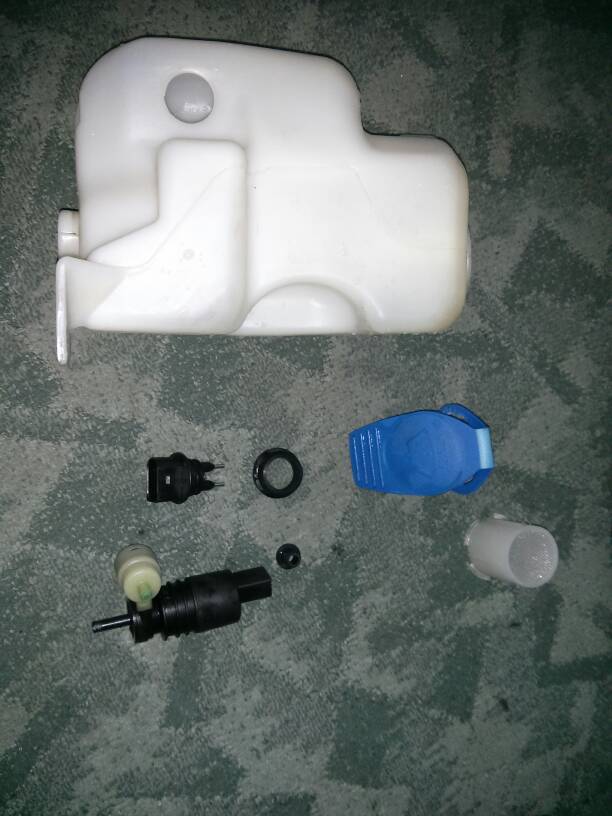

In weekend ar trebui sa trec la anvelope de iarna, verific antigelul si cu putin noroc desfac vasul cu clichid de parbriz (am impresia ca pierde lichid pe undeva).
Cei care ati demontat vasul, care sunt pasii ce trebuie facuti? Observ prindere in 2 piulite. Cum scot senzorul de nivel si pompa?
Pompa are un surub, undeva in lateral..am impresia ca spre radiator incolo..si pe urma trage de ea in sus. Sper sa nu ma insel
Se lucreaza, chiar si duminica.
Demontat, golit, spalat. Urmeaza sa vad pe unde pierde lichid.

Garnitura de la senzorul de nivel... am bagat putin silicon, am umplut cu apa si il las plin pana maine sa vad daca mai scapa.
Ai vorbit si cu Gabi?ca am impresia ca se gaseste separat garnitura...
Sent from my GT-S5660 using Tapatalk 2
Nu am vorbit. Ar trebui sa se gaseasca, are cod de produs pe ea, parca. Nu o schimb ca s-a rezolvat cu un bob de silicon.
Cand ajung acasa il voi monta la loc, sa gasesc putina lumina...
Am montat vasul cu lichid de parbriz.

Am montat modulul nou, peste el grila de ventilatie centrala. Sper sa nu mai fiu nevoit sa umblu in zona aia...

La grila fac atunci cand ii pun la loc butoanele si o pun si pe cea din dreapta.
