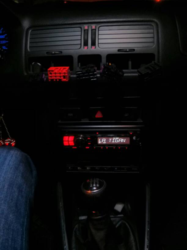

Iese din partea de sus, jos are niste gheare la fel cu cele vechi.
Cele vechi se prind in 2 suruburi sus, astea se vor prinde in grila.
vin la fix grilele?..din poza par mai lungi in lateral si nu mai e conturul de la bord cum se vede deasupra(zic si eu ,nu ma prea pricep)..mie personal nu imi prea plac grilele de bora
Modificat de lucyyy
O sa vina bine, nu sunt fixate de tot in poza.

Uite asa vine, in prima poza nu era impinsa de tot.
