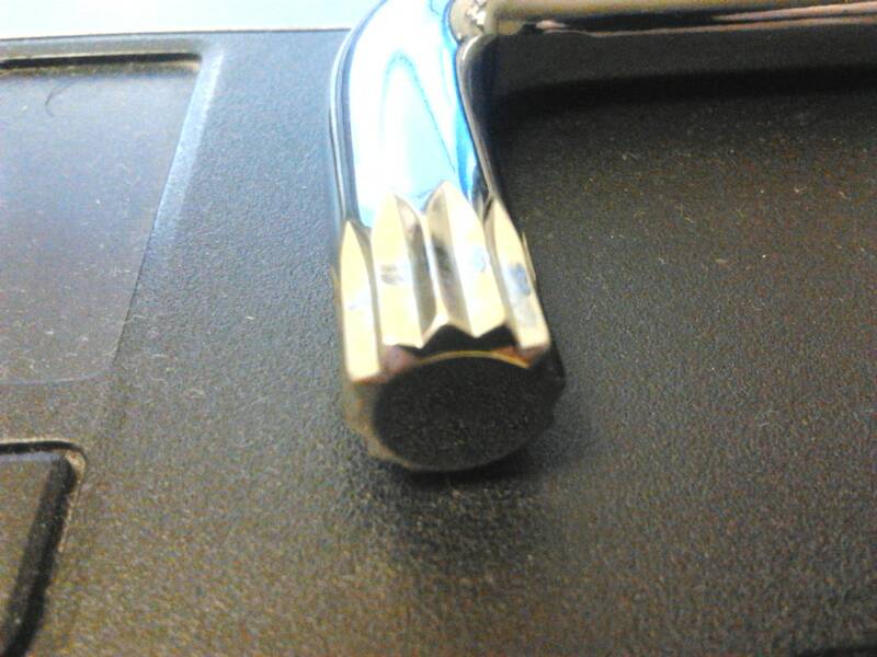

eu cred ca la volanul cu 4 spite poate e mai mult loc sa desfaci suruburile, dar acele tije nu vad cum sa le scoti.
daca si trec prin spira, e clar ca nu ai cum.
in concluzie, HELP!  caut un imbus M12 sa desfac surubul ala :D

Cred ca am eu in trusa "imbus" (sau cum naiba de numeste ala cu multi dinti) pentru volan - dar abia luni o sa am cat de cat vreme. Daca poti astepta pana atunci, vorbim
Modificat de mad_kat
cam asa arata. daca ai putea sa mi-l imprumuti ar fi perfect, ramad dator ;)

Parca triplesquare se chema dracia?

stiam de "spline", posibil sa fie si "triplesquare".

Cred ca e la fel. Dar nu merge cu al tau, trebuie sa pun pe clichet la strangere.

Triplesquare se numeste sau popular, M-uri :)
Eu am luat un set din Vitan cu adaptor, Yato, cu vreo 25 lei.

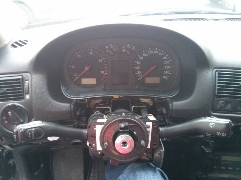

Transmisiune live de la fata locului, se pare ca interiorul Golfului prinde forma...
Continuam:

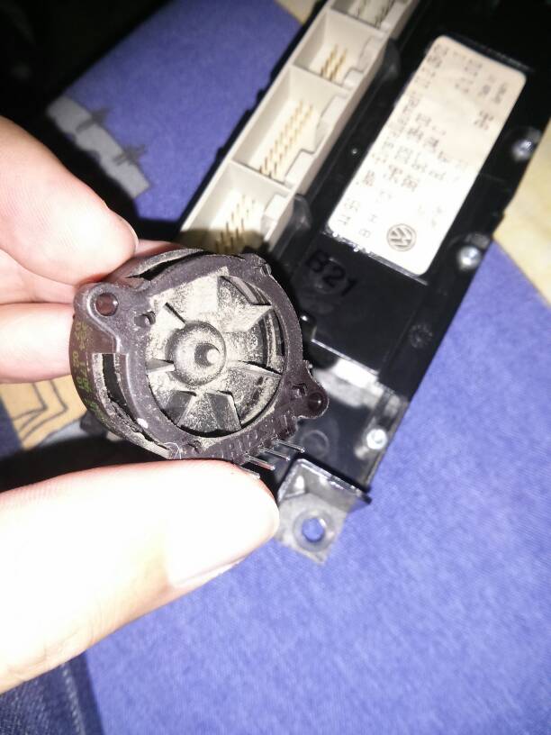

Curatat ventilatorul panoului de clima

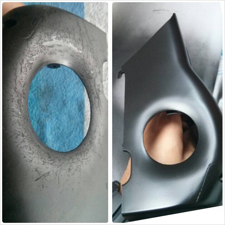

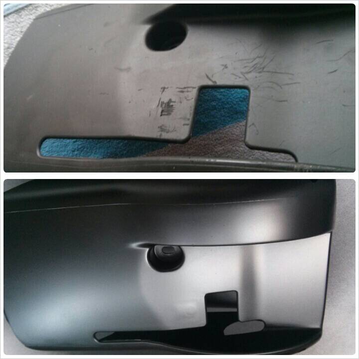

Ultimul panou ramas, cel de sub volan, a fost vopsit si montat
Se pare ca vechiul proprietar avea probleme grave cu nimeritul gaurii ;)

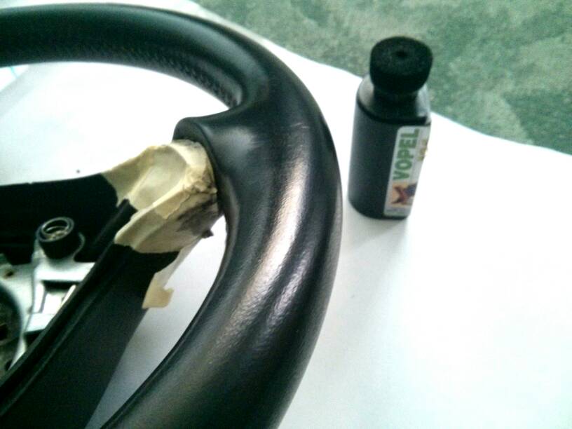

Daca tot am scos volanul, l-am vopsit
colegule, esti amabil sa imi spui si mie (asa in mare) procedeul vopsirii ? Am cumparat aceeasi vopsea VOPEL + intaritor + curatator pe baza de acetona de la ei, dar nu sunt 100% sigur de etapele care trebuie urmate.. Multumesc fain
Am folosit conform instructiunilor de pe eticheta.
Am ster cu spirt si acetona prietenei. Am ajutat uscarea cu feonul.
am inteles. multumesc!
ps: a iesit super al tau, sper sa si tina... dar, in orice caz, as fi dispus sa fac "operatia" la un interval de minim 1 an.... (la mine volanul e gri)
Si eu sper sa tina. Daca nu tine exista varianta sa inlocuiesc pielea roasa cu una noua si scap de problema ani buni.
Mai sunt si alte solutii de reconditionat, mai bune si mai scumpe dar nu foarte accesibile la noi. In cazul meu nu renteaza...
Am vopsit la inceputul verii volanul cu Vopel. Nu mi-am dat atat de tare silinta - adica am curatat doar cu spirt, nu si cu acetona. Si totusi au trecut mii bune de km de atunci, vara, caldura, maini transpirate, si volanul arata la fel de bine ca in ziua vopsirii.
Aceeasi chestie am facut-o si la Alfa acum un an - si la fel, nu s-a "dus" vopseaua.
Pare a fi o solutie ok.
Arata foarte bine.
Ai putea sa adaugi la Servicii - vopsire elemente din plastic :D
Eu cel putin as plati ca sa-mi faca cineva toate manerele, capacul de la diagnoza si ce mai este sarit caucicul ala sa arate ca noi.
Felicitari!
Nu e mare inginerie, oricine le poate face daca isi da putin silinta.
Ca la orice vopsite, mare parte din timp este pregatirea suprafetei (eu am dat chix la manerul soferului).
Daca vrei sa te apuci si nu te descurci, intrebi...
Bravo, au iesit super plasticele.
Oricum fie vba intre noi nu stiu ce naiba au fost in capul inginerilor ce s-au ocupat in stadiul de proiectare al interiorului pt golful4.
Dobitoci pt solutia aleasa, dar na, dadea bine vizual fata de concurenta la acea vreme.
Mersi, Dan. Era loc si de mai bine dar fiind la prima incercare, am facut ce-am putut.
Finisajul original este misto (vizual cat si tactil); probabil nu s-au gandit ca masina va fi pe sosele dupa 10+ ani sau vopseaua nu a fost testata cum se va mentine dupa atata timp.
Oricum, Golf 4 nu este singura masina cu vopseaua asta la interior...
Eu cred ca e mai mult un strat de protectie pentru plasticul de sub el decat strat de finisare, dar cine stie la ce s-au gandit nemtii cand l-au pus.
Ti-au iesit foarte bine plasticele.  :icon_thumleft: Cand pui poze cu ele puse in masina?  :winter:
A fost o "moda" cu plasticele cauciucate. Au pus si francezii si tot la fel de urat se cojesc. Si, la fel ca nemtii, s-au prins ca nu tin, si la generatiile urmatoare a disparut acest tip de finisaj.
Golf 5 parca are la fel.

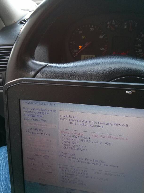

Am rezolvat si cu eroarea de airbag de cand am demontat volanul; claxonul tot greu mi se pare ca se apasa...
