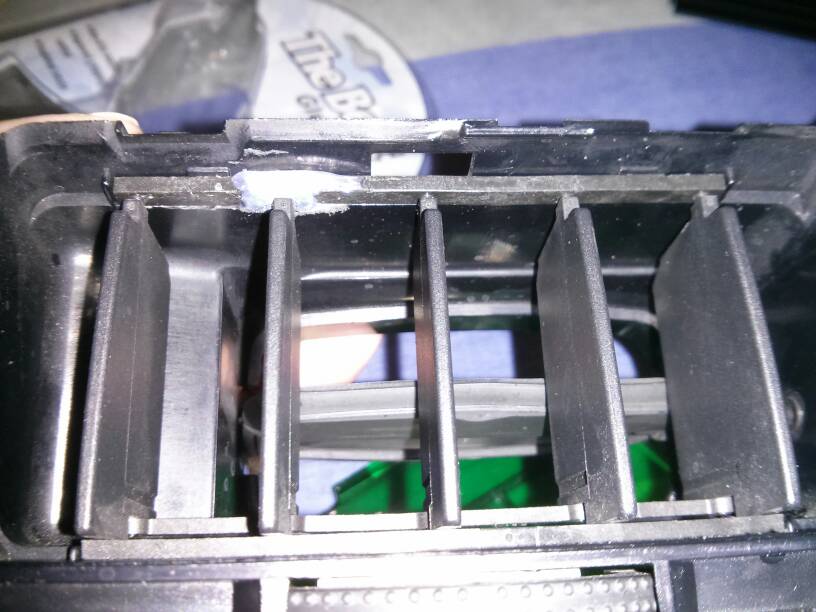

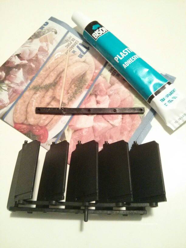

Reusesc, in teorie. Nu este grav, nici greu.
Doar ca este o lipitura pe o suprafata de cativa mm, nu stiu ce rezistenta va avea.
Oricum si rupt nu afecteaza cu nimic estetic si doar 5% functional.
Pe scurt, lamele verticale sunt tinute de 2 traverse. Una din ele e rupta in dreptul unei gauri. Lamele stau bine-mersi si in lama de jos.
Am rezolvat.

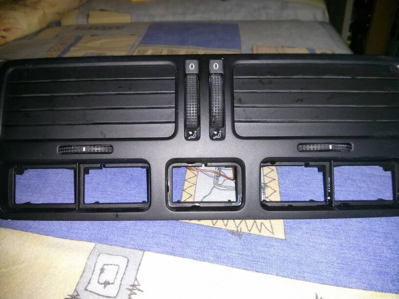

Grila este impecabila, ce se vede in poza sunt pete de apa.
Pe langa grila trebuie un plastic separat montat in bord sau se potriveste in locasul grilelor actuale, decupand pt cablurile de iluminare?

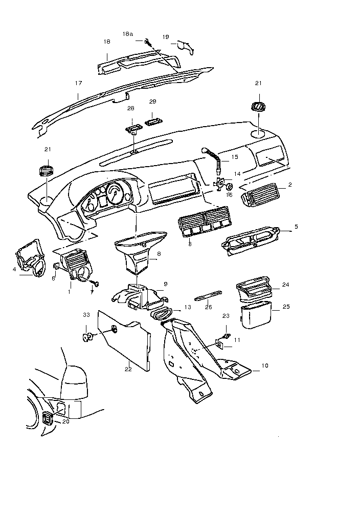

pozitia 5-1J0819197A...incearca la Gabi si vezi ce zice...
hmda, ala e. vad ca mai e unul si pt grila de la sofer, 1J1819185A-1J0819197A
grila de la pasager inteleg ca se monteaza direct? pretul ambelor, pe ahw e 5.5eur; doar sa gasesc si restul grilelor...

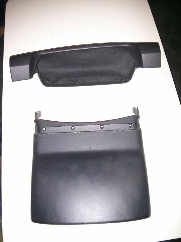

se pare ca am vorbit prostii. din ce vad in poze, capacele se pot scoate fara demontarea volanului.
deci diseara, jos cu ele!

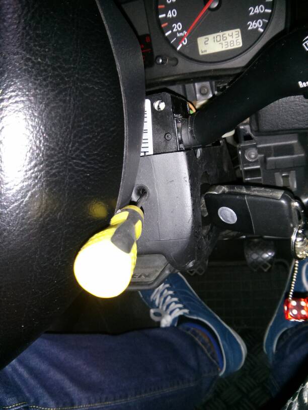

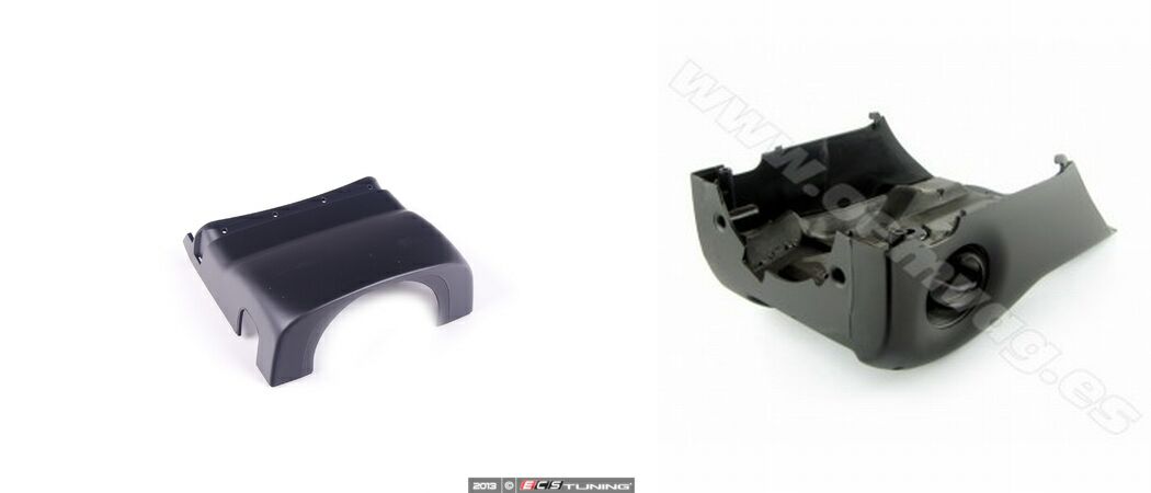

In legatura cu grilele un tovaras a pus-o pe cea din mijloc fara grila aia speciala din spate! Cum ati reusit voi sa dati platicul ala de jos de la volan fara sa dati jos volanul? Are doua capete care intra in niste gauri, si din cate am vazut altfel nu mergea!
Eu nu am reusit sa le dau jos. Cel superior merge, ala de jos...
Acum ma uit la ppza si vad acele tije in care stau suruburile, s-ar putea sa imi faca probleme.
Eu le-am taiat tijele alea! Sa nu faceti ca mine! Le-am taiat pe masina cu o chestie de traforaj, ca nu aveam cu ce sa dau volanul jos! Si dupa am prins-o cu doua surubele negre autofiltante!
Nu ma gandeam sa le tai. Nu inteleg exact rolul lor asa ca nu ma bag.
Deci am ajuns de unde am plecat, nu se poate scoate fara a demonta volanul...M12 !
se pot demonta fara a da jos volanul.....eu le.am dat jos cand am umblat la maneta de la stergatoare.
Capacul de jos? Cel din dreapta din poza pusa de mine mai sus...cele 2 gauri acoperite de volan se prelungesc cu niste tije.
Cel de sus, da, merge scos cu volanul montat; la el umblii ca sa ai acces la maneta.
Buun...
Capacul de jos nu merge scos cu volanul pe ax, nici nu ai cum sa ajungi ok la suruburi. Dau jos volanul si il scot, cu ocazia asta verific si claxonul. Trebuie sa apas destul de tare pe spitele laterale sa faca contact. Cea de jos merge mai ok. Suspectez ceva mizerie unde face contact.
Si ai scos capacul de jos cu volanul montat? Acele tije sunt intregi?
Da...
Nu mai stiu exact procedura, dar imi amintesc ca am desfacut cele doua suruburi si clapeta de reglare a volanului
Asta e maxim de loc, surubelnita nu intra drept sa pot desface. Nu stiu cum ai reusit...
Da, le-am desfacut. ..cu surubelnita, normal. Si daca nu gresesc era putin stramba (fara sa vreau, dar m-a ajutat asta)
Bun, considerand ca ajungi sa scoti ambele capace cu volanul pe masina, se pot demonta apoi manetele? Sau pentru alea chiar trebuie scos volanul?
Fara suparare @Florin dar nici eu nu cred ca merge cu volanul sus pe masina, deoarece locurile in care intra suruburile sunt intrate in spira
