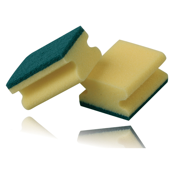

burete d-asta? cum ajungi cu el in zona butoanelor?

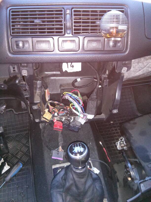

incerc sa demontez plasticul superior volan si consola de la schimbator, cand ajung acasa. poate si "cusca" ce tine clima, radio...
plasticul inferior volan trebuie sa astepte putin (trebuie dat jos volanul)
Nu - d-asta ca in poza. Si multa apa calda.

buretele propus de tine il stiam, eu am acasa niste lavete din material verde (scuff pad)

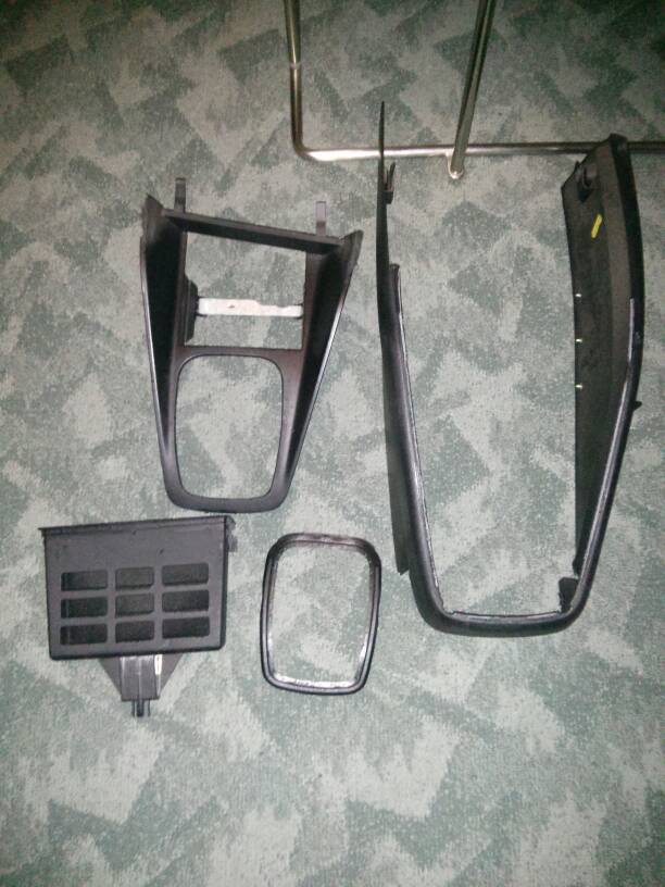

Cu ce lipesti inapoi consola centrala? Eu am preferat sa izolez bine restul consolei, pentru ca am un colt dezlipit si am observat ca nu tine lipit cu picatura.Din fabrica cred ca e lipit la cald. Spor la treaba!
Nu stiu cu ce o lipesc, oricum nu cu picatura. Ceva mai "gros".
La mine s-a deslipit partea din fata cand am demontat-o asa ca am ales sa o scot toata.
Initial vroiam sa fac la fel, sa izolez si vopseam cu ea la loc.
Nu cred ca e lipita la cald, se deteriora vopseaua. Plus ca se vede adezivul ramas.
Nu prea e bine ca ai desfacut consola. Asa m-a mancat si pe mine la fostul golf si am dat-o in bara, adica nu am reusit sa lipesc cum trebuie consola si pe deasupra se mai si dezlipea in unele locuri, se vedea urat...
Poate eram incepator si nu stiam cum sa fac treaba bine, pana la urma am luat de la dezmembrari alta consola.

Ma faci sa desfac din nou consola ! Dupa ce am vazut ca se poate desface "in doua" mi-am dat seama ca de acolo scartaie. Arata bine, nu e dezlipita cred, dar I-as da o lipitura zdravana ca sa nu mai scoata sunete neplacute.
Chiar ma miram, nu stiam de ce freaca...
scartaie, dar nu cred ca partea aia ci unde vine sub clima, are 2 picioruse de plastic plus muchiile in contact.
pe muchii initial este o banda catifelata, poate s-a dezlipit. la mine una era desfacuta. pe picorusele de fixare nu e nimic. scartaie cand te pui cu genunghiul drept pe ea.
