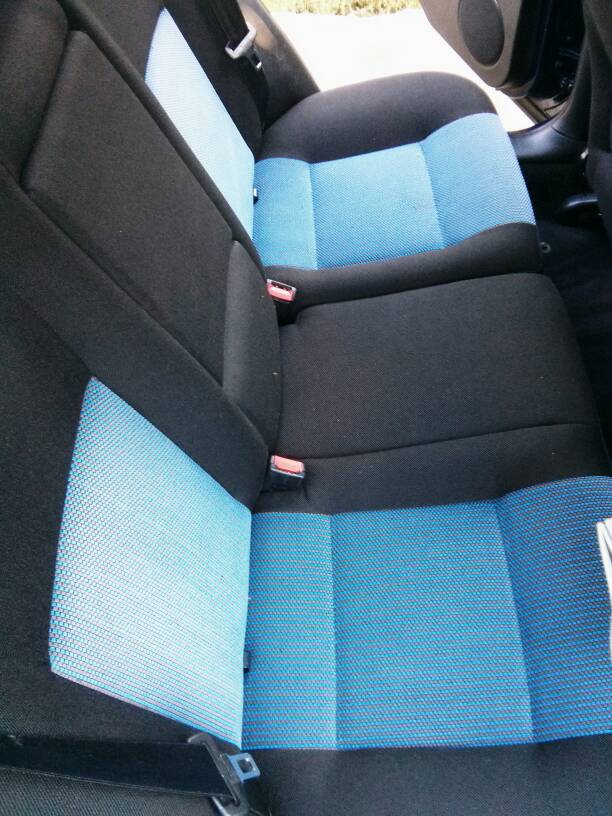

Bun...am gasit chef si timp ieri si am curatat masina.

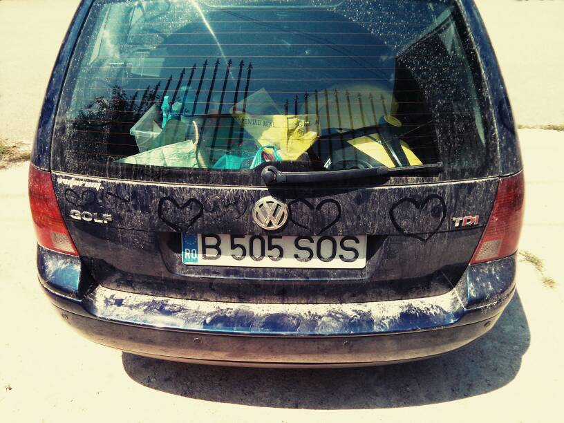

Initial arata asa, dupa un drum la Sibiu si imprejurimi (plus cateva declaratii de dragoste de la fetele de la bloc):
post-66542-13738927318472_thumb.jpgpost-66542-13738927409532_thumb.jpgpost-66542-13738927536267_thumb.jpgpost-66542-13738927645139_thumb.jpg
Am desfasurat "armele" si am trecut la treaba

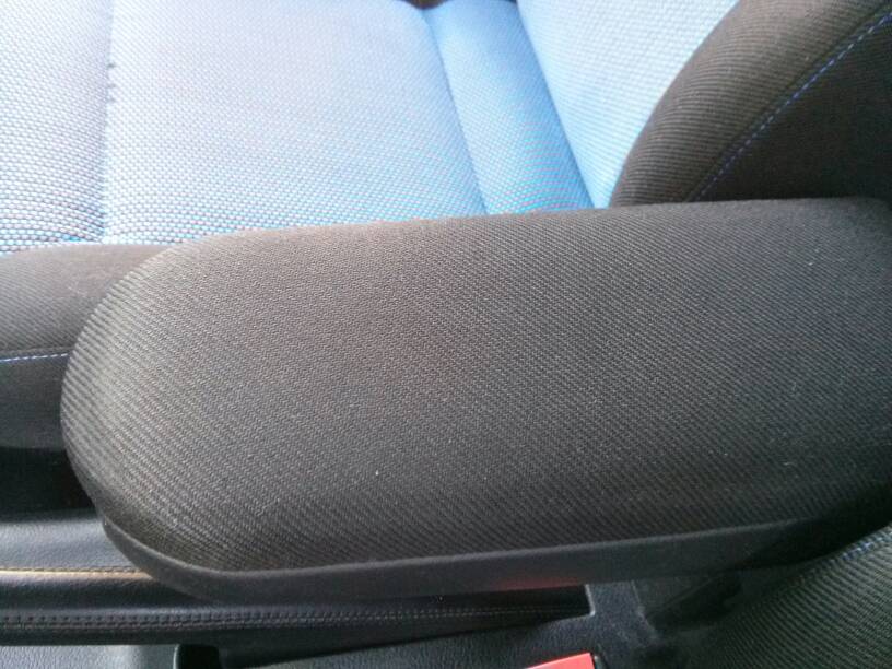

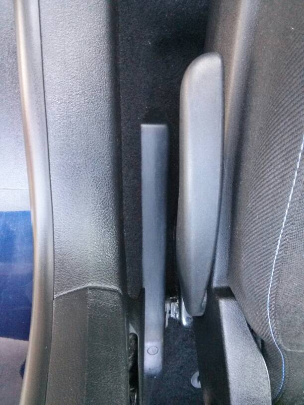

La interior curatat fetele de usi,cotiera, scaune si mocheta. Scaunele au mai fost curatate acum cateva luni dar tot a iesit ceva jeg (cele din fata de la folosire si ceva ciocolata+suc de mere din bancheta, um "accident" de acum cateva luni).
La exterior, Supermafrasol si Daytona(aplicate separat), ambele de la MaFra, Bosch aquatak, bidon pt spuma karcher. Apa calcaroasa mi-a dar de munca la uscare.
Desi am luat si o "ceara lichida" adica aditiv de uscare, am uitat sa testez.
Balamalele au fost curatate si gresate cu Lubrimax.

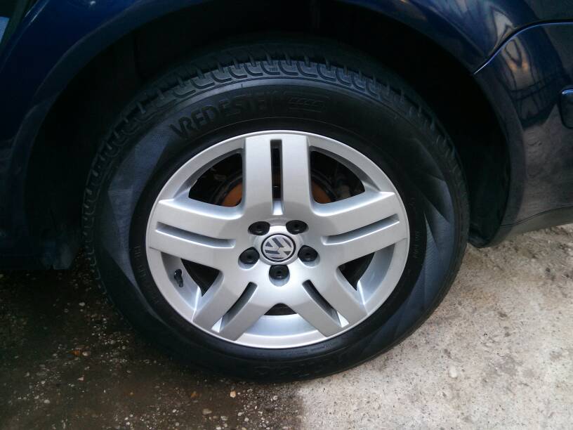

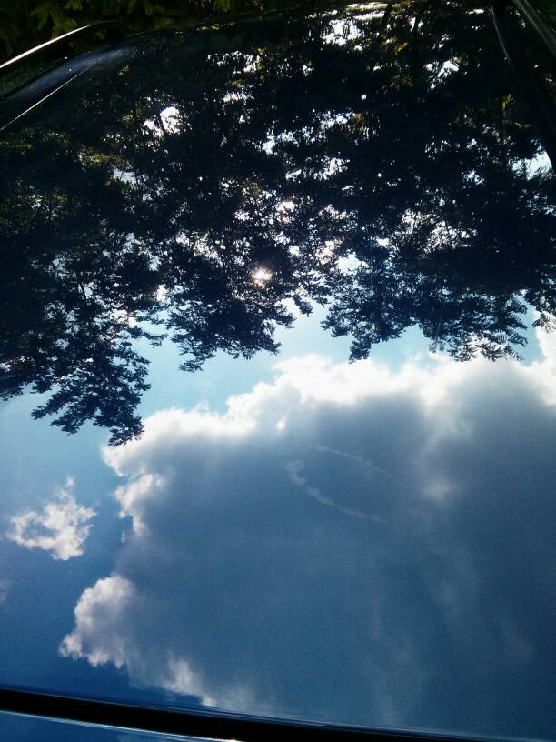

Dupa uscare am incercat pt prima data Sonax Brilliant Shine Detailer (f ok produsul); Turtle Wax pe anvelope si pe fusta fata-spate.
post-66542-13738931377786_thumb.jpgpost-66542-13738933125961_thumb.jpgpost-66542-13738933245586_thumb.jpgpost-66542-1373893334398_thumb.jpgpost-66542-13738933476137_thumb.jpgpost-66542-13738933575108_thumb.jpgpost-66542-13738933694551_thumb.jpgpost-66542-1373893379362_thumb.jpgpost-66542-13738933945085_thumb.jpgpost-66542-13738934064826_thumb.jpgpost-66542-13738934179636_thumb.jpg
Masina a fost curata cateva ore...azi dimineata se vedea deja praful depus :(

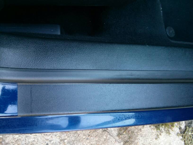

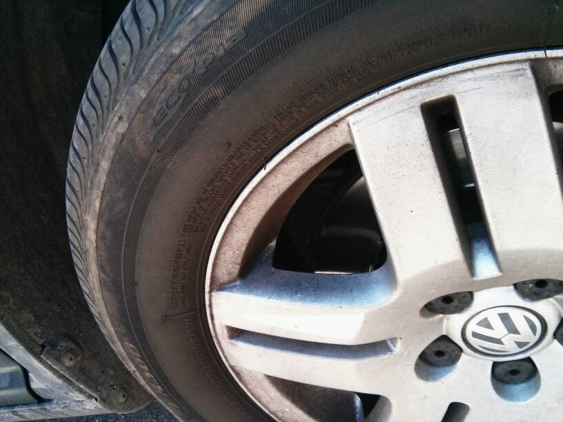

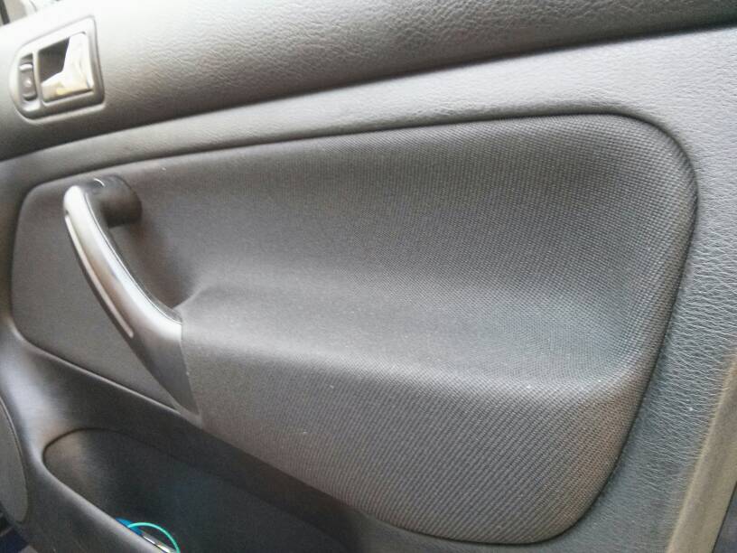

ce bine arata cand e curata :D ...se decojeste vopseaua de pe bandouri sau e de la poza?...jantele ce bine arata sunt ca noi(arata toate ca in ultima poza?)...vad ca la tine sta intinsa panza aia de la fetele de usi la mine a inceput sa se dezlipesca eu cred ca de la aspirator ca dadeam si acolo cu el si o tragea prea tare acum nu mai dau pe ele...

cred ca e de la poza, doar bandoul din fata e atins intr-ul colt.
panza e dezlipita putin si la mine, unde tin cotul.

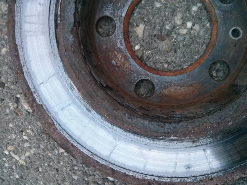

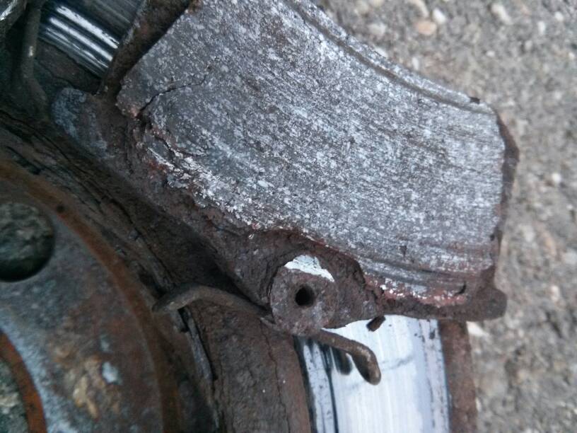

Am schimbat pe spate discuri+placute; dupa cum se vede in poza, placutele franau doar pe 70% din suprafata discului.
Cu ocazia asta am gresat si culisele, 3/4 erau in stare buna si 1 era blocata.
La final am scos putin lichid de frana, crescuse nivelul.

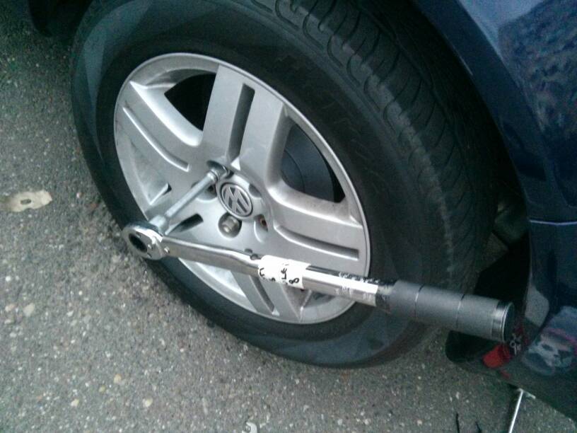

La final, cheie dinamometrica sa fie totul corect :)
Dupa 5km franele sunt silentioase dar nu simt vreo imbunatatire la franare (intre 2semafoare cu 30 km/h e greu sa simti ceva).

Cam asa aratau si discurile mele cand le-am schimbat.
Dupa vreo 1000 km o sa simti vreo diferenta notabila, dar as zice ca spatele e sesizabil doar la franari la viteze mari, la viteze mici cred ca fata tine 80% si restul spatele.

Ce bine arata dinamometrica aia :-))
Sent from my GT-S5660 using Tapatalk 2
Da,arata bine in actiune. O sa imi trebuiasca si pt rotile fata o tura :)

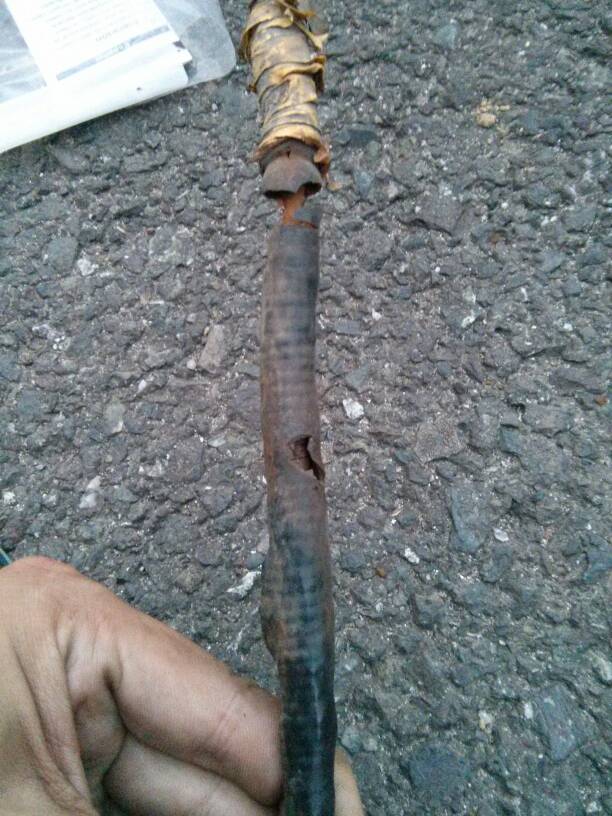

Am reusit sa schimb si cablurile de la frana de mana; cel din dreapta era ok / stanga era varza. Camasa de cauciuc rupta, armatura ruginita si cablul agata.
Acum pot spune ca frana de mana tine! Pot sa intorc smechereste cu fum pe roti :))

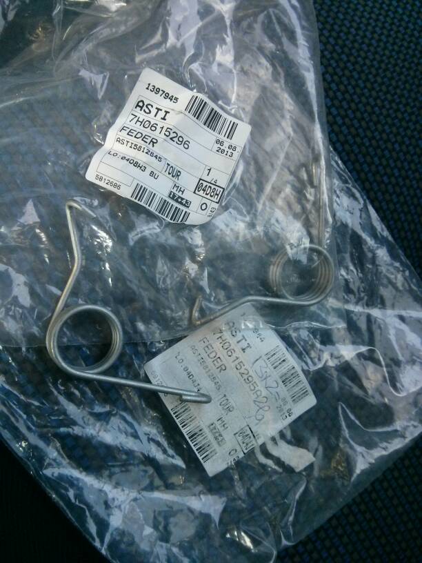

Am comandat setul de arcuri de la Sharan pt etrier. Rolul este de a tine parghia de la frana de mana detensionata (practic face opusul manetei de frana).

Azi au ajuns arcurile pt etrier. Rolul lor este de a departa placutele cand las frana de mana jos.
Unele modele au arcul din fabrica,altele nu. (Dubios,nu?)
