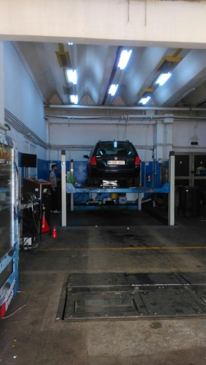

Ieri am fost la service sa verific articulațiile. Urmează sa schimb una-alta.

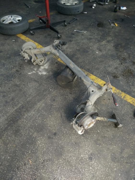

Ieri am schimbat niște piese la mașină:
-arcuri spate (aveam o bucata rupta la unul)

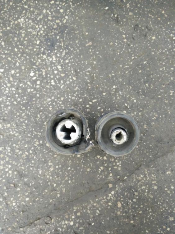

-bucșe punte spate(am găsit una originala și una schimbata)
-bucșe bara stabilizatoare (deși le-am schimbat în urma cu 2-3 ani parca,  nu au rezistat)
-pivoti
-capete de bara
La final, aerisit frânele,  completat lichid de frână și reglat geometria.
Si bucsele mele de pe spate erau originale, ma intreb daca astea Lemforder o sa reziste la fel de mult...
Ai dat tu puntea jos pe spate sau la service ? Cat te-au ajuns bucsele pe spate si manopera ?
Am fost la service.
Bucsa spate Ledforder 120 lei.
Manopera a inclus mai multe,  nu știu cat a fost pt schimbul lor.

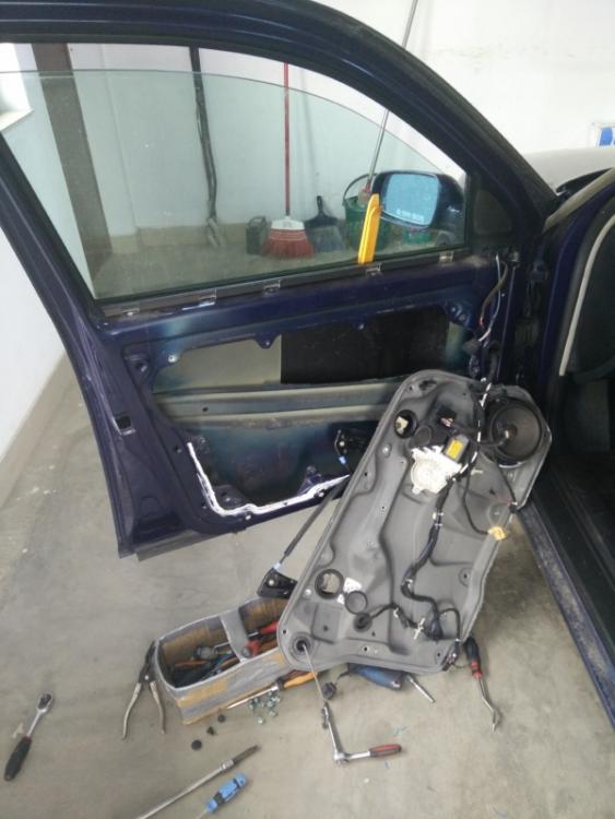

Am schimbat a doua oara switch-ul de la șofer

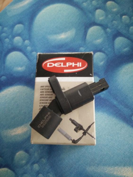

A cedat un senzor Abs la roata spate,  am comandat altul. Sa vad când îmi fac curaj sa îl schimb.

Il schimbasesi cu saia burgess sau cu noname, de a tinut asa putin?
nu stiu ce marca era, doar ca nu avea guler de cauciuc la buton si cred ca a intrat apa. a tinut cativa ani...
acum e pus cu guler.
Modificat de Muale

Senzorul de abs l-am schimbat anul trecut, trebuie ciocanit afara ala vechi, nu prea poti sa-l scoti fara sa-l rupi si trebuie desfacuta prinderea inferioara de la telescop ca sa ai loc .
Switchul de la usa ala e clasic in viata ...
stiu ca cel vechi se scoate bucati, nu ar fi problema.
dar sa desfac si amortizorul? hmm..credeam ca e mai simplu, roata jos si schimbat.
