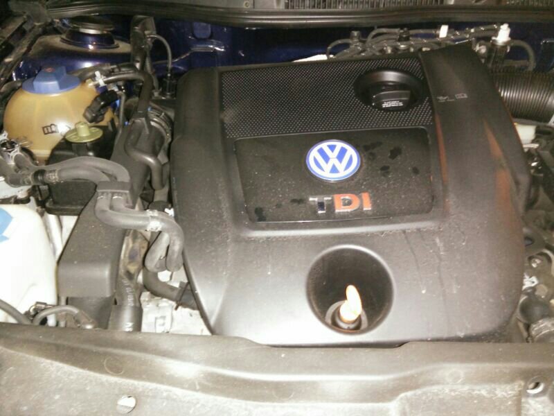

Treaba interesanta...de cateva zile observ ca masina cam da fum, chiar si la plecari normale de pe loc.
Seara cu faruri in spate, plec de la semafor cu tr 1. , lejer si vad cam mult fum. Tr.2 la fel, tr.3 la fel.
Stiu ca diesel mai da fum dar masina mea nu fumega asa. Parca si mersul era mai balbait.
Evident m-am speriat putin si mi-am dat seama ca totul a inceput de cand am facut revizia.
Le-am luat prin eliminare si s-a descoperit ca nu era bine bagata mufa de la senzorul de are (imediat dupa fil;trul de aer).
E posibil sa am simptomele astea de la mufa aia?
Am scos-o si am impins-o mai tare, intra greu din cauza garniturii. Pinii nu sunt corodati.
Din ce imi aduc aminte daca mergi fara debitmetru (ala cu mufa iesita la tine) motorul merge pe o harta neutra cu amestec neoptimizat - si trage ceva mai prost decat cu debitmetrul bun si mult mai bine decat cu el defect. Nu ia limp, insa apare eroare pe vcds. Ai putea sa incerci o scanare sa vezi daca e stocata eroarea.

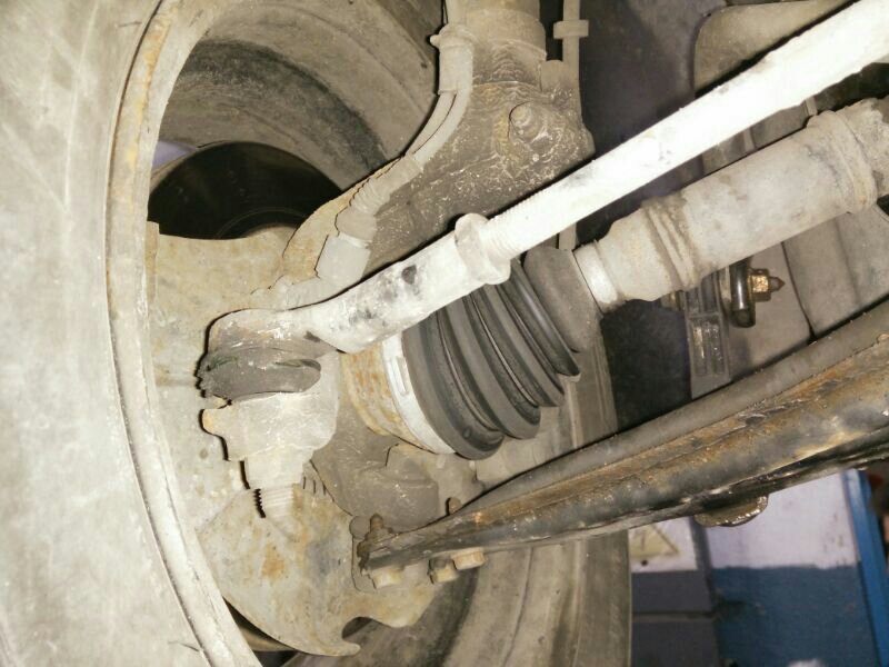

Fiind sub mașină am observat burdufele de cauciuc ale bieletelor direcție crăpate.

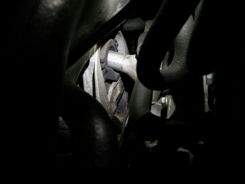

Dar asta nu e tot! Am luat un damb pe pod Fundeni și... Mi-a căzut motorul!
A ieșit ceva la suportul din spatele vasului cu antigel.
Motorul se sprijină în scut și face zgomot de tractor.
La acel suport s-a umblat când am făcut distribuția.
Suportul ala l-ai schimbat vreodata?
Eu am patit asa la accident, dar acolo a fost impactul puternic. In mod normal n-ar fi trebuit sa se intample asa ceva.
