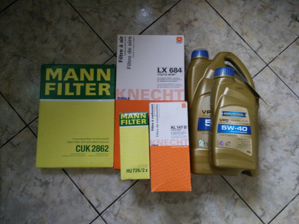

Se apropie revizia (900 km în bord, nu știu câți exact pe hârtie).

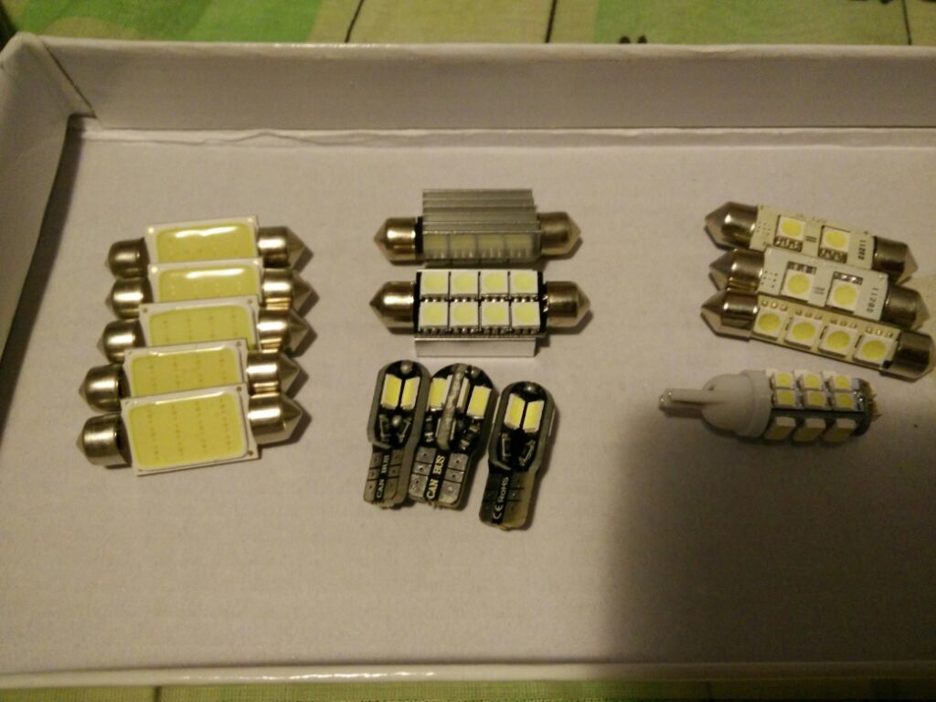

Vreau sa schimb becurile din interior cu ceva mai nou, caut variante pt plafoniere.
Ok, am luat niște leduri.
O parte sunt can-bus, altele cob, chiar dacă masina nu are eroare la plafoniere/poziții am înțeles ca ar fi mai ok ca sa nu pâlpâie. Pana acum păstram un bec clasic în plafoniera fata. post-66542-14416520074366_thumb.jpg
Cele din partea dreapta sunt vechi.
A doua veste este ca le-am luat degeaba pt ca bateria a intrat pt a doua oara în coma, după ce a stat parcata 3 săptămâni.
Am luat eu samsung pentru plafoniera w8 si am dat aproape 100 lei pe toate. Am doua deja care palpaie si sunt cu can bus. Poate tu nu ai "norocul" meu.
la mine palpaie unul din plafoniera spate.
samsung adica tot china, nu? eu ce am vazut chiar sa fie "de firma" sunt philips si osram la noi pe piata.
canbus sau nu, problema e ca se incalzesc foarte tare si in timp se strica, incep sa palpaie sau nu se mai aprind.

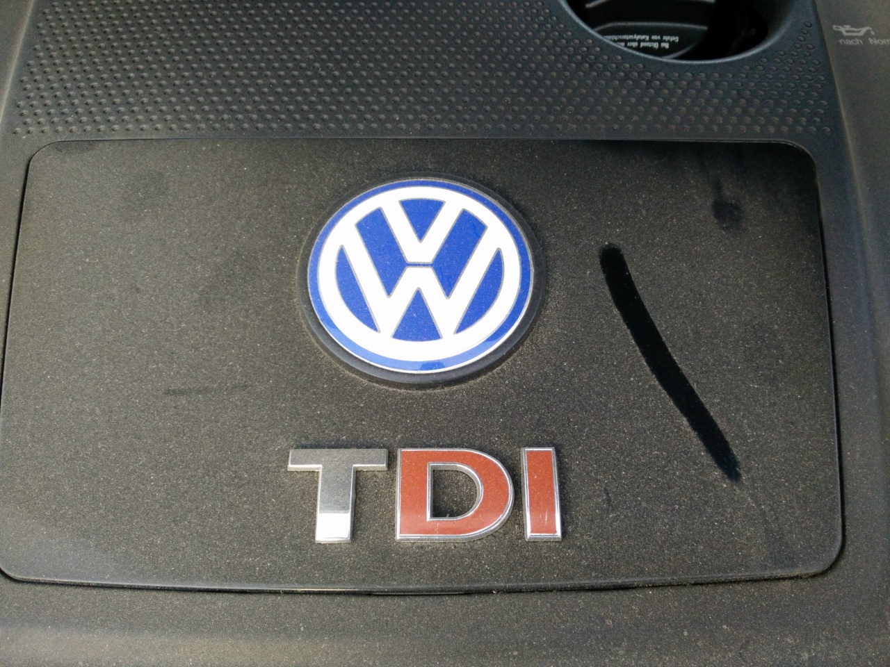

Cat am umblat la motor am observat ca "s-a cam pus praful" (expresia folosita de multi pe aici) asa ca trebuie sa îl curat zilele astea. post-66542-14425540597701_thumb.jpg
Cam mare curentul de standby as zice ca ala poate fi o cauza ca iti termina bateria . Alarme, alte chestii aftermarket sau ECUuri care nu merg la culcare si consuma curent si dupa ce ai oprit masina ?
