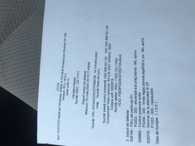

Salut, am si eu o problema la un passat b6 2.0 BMR 170 cp, astazi sa aprins martorul dpf ,am fost pe autostrada 40km pentru regenerare dar in continuare a ramas aprins.
O problema la motor colmateaza dpf-ul ,o rezolvi si salvezi filtrul

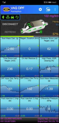

Buna ziua. Ce parere aveti despre datele afisate referitor la dpf?
Passat B7, 2.0 tdi, 2011, DSG.
Datele au fost colectate cu aplicatia vag.dpf.
Va multumesc.
