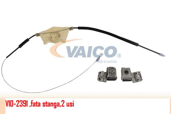

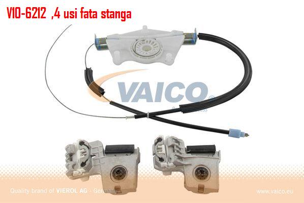

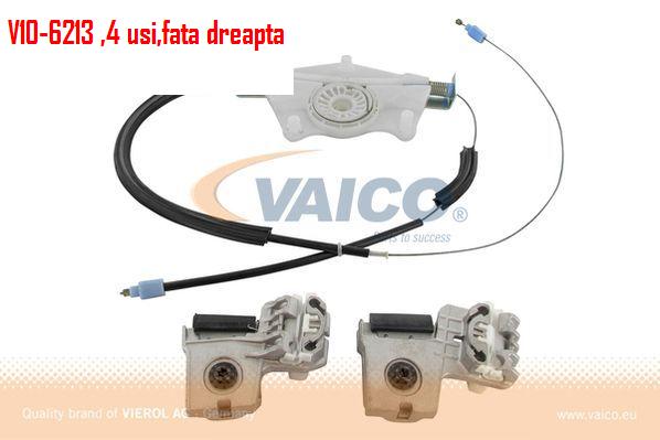

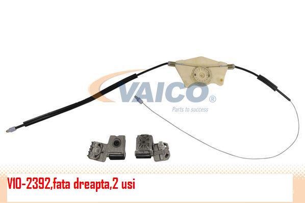

Salut! Ieri mi s-au rupt sufele de la geamul satanga fata si acum ma chinui sa gasesc pentru 2 usi! Toate magazinele din oras au doar pt 4 usi! Aveti idee se potriveste cel pt 4 usi la 2 usi?
nu, nu se potrivesc. Cauta kit reparatie pentru macaraua ta.
Eu am comandat kitul de la epiesa.ro si chiar gresisem selectia insa m-au sunat ei si m-au întrebat ce vreau defapt. Recomand ....ieftin si colaborare OK plus ca inițial am zis ca ajung eu la ei si nu am mai reușit iar cu un singur telefon s-a rezolvat fără supărare
multumesc....trebuie sa astept pana luni! ASTA E.. bn ca am reusit sa ridic geamul...!
Eu am stat mult timp cu suta ruta .... Iar geamul a stat singur prins in cheder. Destul de ciudat dar nu a căzut nici atunci când am trecut prin gropile din București
La mine a stat ridicat nu se misca dar m-a mancat sa vad ce are ca nu m-am putut abtine si a trebuit sa-l dau jos ca sa scot macaraua! apoi am fixat eu sufa care ridica geamul, am probat sa vad daca ridica apoi dupa ce am montat nu a mai ridicat...a sarit de pe rotita aia si am ramas cu geamul putin cracanat cum s-ar spune! Sper sa nu mai ploua!
Seturi Vaico pentru fata maxim 120 lei.
Setul de cleme Aic maxim 25 lei

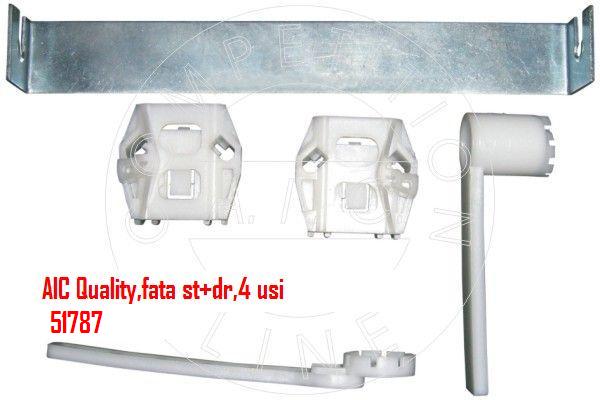

le-au ieftinit iar pe astea de la VAICO
anu trecut cand am avut nevoie la usa pasagerului, erau 240 lei kitul (cleme + melc)
am dat pana la urma 17 lei pe kitul AIC, cleme de plastic, dar asta e, sa mai tina inca 10 ani
