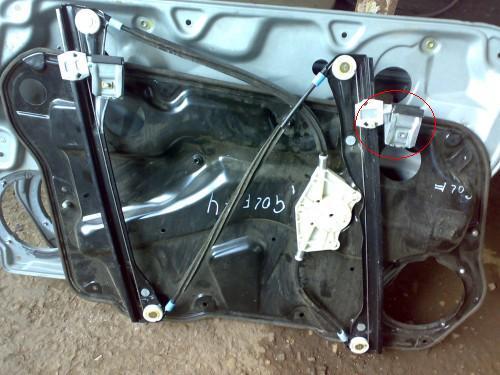

o intrebare , mi-e mi s-au rupt cleme alea de plastic, totusi nu reusesc sa dau toata treaba aia cu macara de pe masina, are o chestie de plastic de la broasca care e capsata de toata tabla aia, si tot kitul cum sa il schimbi ca vad ca e capsat acolo
daca vrei sa demontezi cu tot cu yala, atunci trebuie sa slabesti cele doua suruburi de fixare de pe lateral si sa decuplezi cablul mic, dupa ce scoti butucul exterior - ai un torx pe lateralul usii, care trebuie sa il slabesti, ca sa poti scoate butucul.
altfel, scoti cele doua nituri de plastic si separi partea de metal care e cu macaraua de yala - dupa aia o sa te chinui sa le fixezi la loc...
recomand prima varianta.
macaraua - o sa tai cele 4 nituri care o fixeaza pe tabla de aluminiu - daca ai cumparat macara sa o inlocuiesti. Cea noua vine cu suruburi, in locul la niturile respective.

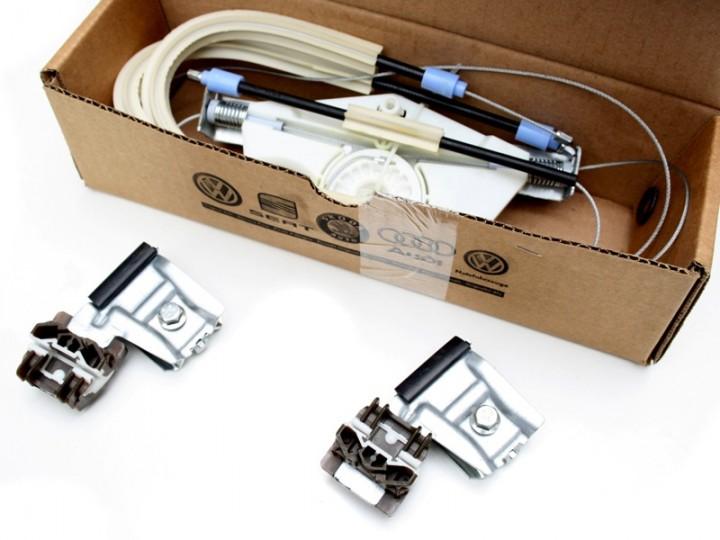

oricum, la Golf 4 exista kit de reparatie OEM.
1JE898099D  Kit reparatie macara geam usa stg.265 lei...dar este destul de scumpicel.

Am luat un kit din asta dar am folosit clemele vechi pentru ca erau bune, era melcul crapat.
Pentru cine are nevoie doar de cleme metalice o sa le fac o poza.
si tot cleme de plastic are kitul OEM :D
eu sunt foarte multumit de kiturile de la VAICO, mi le-ai recomandat tu gabi, si sincer la toti am recomandat, pentru 130 lei.. cleme de fier si melc cu sufe noi (fara sine)

Florin, referitor la plasticul ala cu 2 nituri, care e rolul la bugata aia de plastic care sta prinsa de tabla?  cineva mi-a zis ca a rupt niturile si plasticul ala nu l-a mai pus si nu a fost nici o problema,ce tine de yale nu pot sa o dau joc ca a mai incercat probabil cineva sa o desfaca si i-a zapacit capul si nu am cu ce sa desfac. Oricum, referitor la cleme alea de plastic, nemtii au dat-o in bara rau de tot.
acel plastic, leaga yala de fata de metal - ca sa o montezi mai usor (yala) cand ai nevoie - ti-o tine direct pe pozitie si o bagi cu tot cu fata de metal.
ca sa le scoti impreuna - yala si fata de metal - trebuie sa desfaci suruburile de la yala si butucul - sa decuplezi cablul mic.

Am si eu o problema minora, geamul de la pasager nu merge si am desfacut sa vad de ce...am constatat ca macaraua e intacta dar imi lipsesc clemele metalice care vin prinse pe cleme de plastic de pe macara, cele care tin geamul.
Intrebarea mea este, nu gasesc vreun coleg binevoitor sa ma ajute si pe mine cu un set de
astfel de cleme?Nu ma deranjeaza sa fie si cele de plastic pe acolo ca mai bine
le schimb pe toate. Daca ma poate cineva ajuta va rog contactati-ma ca nu e
degeaba ;)
@bbogdanmircea daca mai ai cleme alea de sustinere a geamului da-mi te
rog un pm. ms
post-117980-0-11502200-1368021624_thumb.
F l o r i n
si geamul cum sta in pozitia ridicat ?
L-am rezolvat cu o bucata de lemn ;)
F l o r i n
am inteles... dar, acum alta intrebare.... daca la tine a cedat, atunci clemele de metal le ai si trebuie ca au cedat cele de plastic...
Daca vrei sa iti cumperi, cele de plastic - sau metal complet - se gasesc la vanzare - si pe forum si pe Google.
Pai tocmai asta e ca cele de plastic sunt intacte iar cele in care vin geamul nu le am, asa am luat masina, cred ca o fi trebuit la vreunu.
