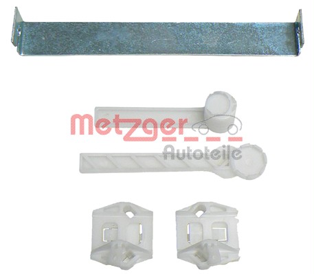

Alea sunt,dar pt masina cu 4 usi.Mai e un set de reparatie pe METZGER dar e foarte scump in jur de 100lei si nu prea se gaseste.Cea mai ieftina varianta e setul de cleme (50 lei)pe care le vinde un coleg al nostru de forum,dar merge montat daca celelalte piese componente ale macarelei sunt perfect functionale.

sunt doar cleme de vanzare de plastic (50 lei) dar iti recomand sa iei chit de reparatie macara deoarece are cleme de metal si nu o sa mai ai probleme si costa 100 lei. numai bine !
