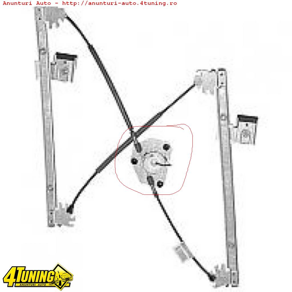

Salut
Am incercuit piesa care sa stricat la mine.
post-23478-0-69170000-1336379607_thumb.j
F l o r i n
Din pacate melcul nu se gaseste de cumparat separat.....
