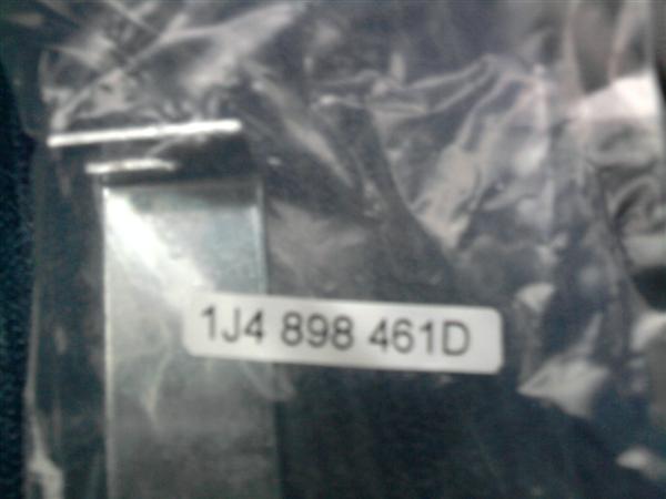

macara dreapta fata: 1J4837462F
kit reparatie: 1JM898462
bbogdanmircea a pus aici un cod, dar presupun ca e pentru pasager. mie imi trebuie pentru geamul de la sofer.
Kit reparatie sofer : 1JM898461
kit reparatie pasager : 1JM898462

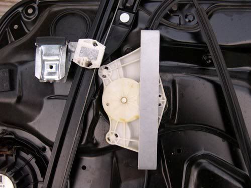

dragi colegi.... am si eu probleme cu macaraua... am demontat usa de la sofer.... si ...SURPRIZA!!!! clemele erau facute praf, iar cablul era ciufulit cam 30cm...am gasit codul kitului de reparatie dar nu il gasesc in nici un magazin, peste tot gasesc macaraua dar cu cleme de plastic... Cine ma poate ajuta si pe mine cu un pret si unde pot gasi acest kit in Constanta sau prin comanda.

In urma problemei cu clemele de plastic care s-au rupt si geamul binenteles a cazut in usa, am cumparat si eu de pe forum doar clemele metalice 130 lei (+transport) pentru ca restul macaralei era aproximativ intact.
Am urmat toti pasii de la DIY - Diy – Schimbare Macara Geamuri Fata Fara A Demonta Si Broasca De La Usa
Dar acolo sunt cativa pasi care nu au fost mentionati , si de care eu m-am impotmolit respectiv la remontarea clemelor si tensionarea cablului care nu vroia nici cum sa intre pe canalul rotilor.
Asa ca o sa exemplific cum se rezolva problema poate ajuta pe aceia care vor sa se apuce de lucrare singuri:

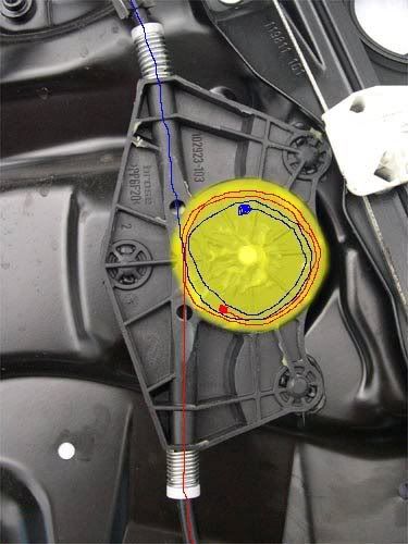

- daca va cumparati kitul o sa primiti o tija metalica (daca nu o confectionati), care tine capetele cablului care ies de la motor tensionate pentru a avea mai mult cablu ea arata cam asa

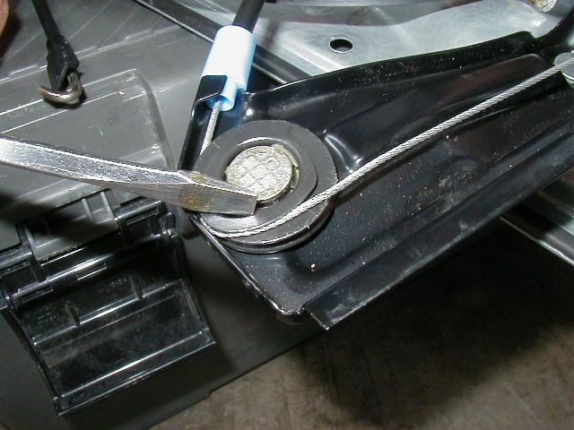

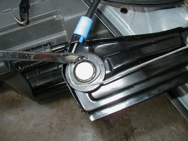

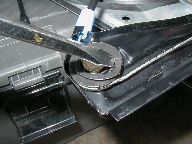

- dupa fixarea clemelor se lasa cablul din una din cele 4 parti in afara rotitelor, se trage cablul pe marginea superioara a rotitei ca in imagine si se roteste cu o surubelnita de el pana intra in canal , in partea de jos
Se elibereaza tija metalica de la motor si acum cablul ar trebui sa fie tensionat si macaraua sa functioneze corect
Atentie daca cablul nu ajunge in apropierea rotitei va trebui sa verificati cablul din carcasa motorului sa nu fie incalecat sau sa aiba alte probleme, la fel se verifica montarea clemelor sa fie in pozitie corecta ( cablurile nu trebuie sa se atinga)

Da, sunt de acord cu tine acum hai sa-ti spun alta smecherie eu nu am primit in kit-ul cu clemele si cablul acea cheita cu care rotesti de rola ca sa bagi cablul pe ea. Normal ca ne-am chinuit oleaca dar pana la urma am gasit solutia - am dezdoit unul din capetele de macara unde intra plasticul din capatul camasii de la cablu, am bagat acolo plasticul si apoi am indoit tabla peste acel capat - astfel am reusit sa tensionam cablul si merge perfect. Tabla este destul de groasa deci nu e nici un pericol daca e indoita putin.
