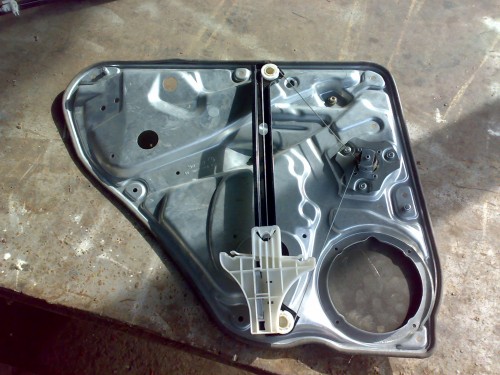

Am shimbat si eu in week-end clemele de prindere de la geamul stanga fata pentru ca se uzea ceva scartaind in usa cand mergem pe drum putin denivelat. Chitul l-am luat de la PORO (parca 150 de lei a fost), am schimbat doar clemele ca sa nu ma complic. Oricum pe drapta a trebuit sa fac acceasi operatiune acum un an de zile. Stiti cumva pe spate cum e treaba, tot cleme de plastic sunt? A cazut la cineva vre-un geam dintre cele din spate ?

pe spate vezi ca ai alta prindere la geam ....
Daca gasesc niste photos o sa le atasez aici ca sa vezi exact ...
pe spate sunt sanse foarte mici sa se strice macaraua.principiul difera fata de fata.in spate este o singura sina,pe care culiseaza o singura clema pe care sta geamul fixat printr-un srift de plastic.am avut cazuri cu geam inert pe spate si cauza a fost acel stift care iesise si din clema si din geam,si era cazut in usa.practic geamul are o gaura la baza,clema are si ea o gaura,si stiftul trece prin clema si geam,si asa sta geamul
Exact !
ii atasez o photo ca sa isi faca idee cam cum arata : Aici este o macara de Passat 99-2005 & Skoda
Salut! cred ca sunt in masura sa-ti spun cum arata macaraua de golf 4 pe spate .
A posta turbocip o poza de-a mea cu o macara de passat b5 clema de sustinete este asemanatoate 95 % dar nu se potriveste la golf

Da a ta era :unsure: .... am cules-o cu un simplu search pe Google chiar de AICI ... ca sa isi faca omul o idee ...
