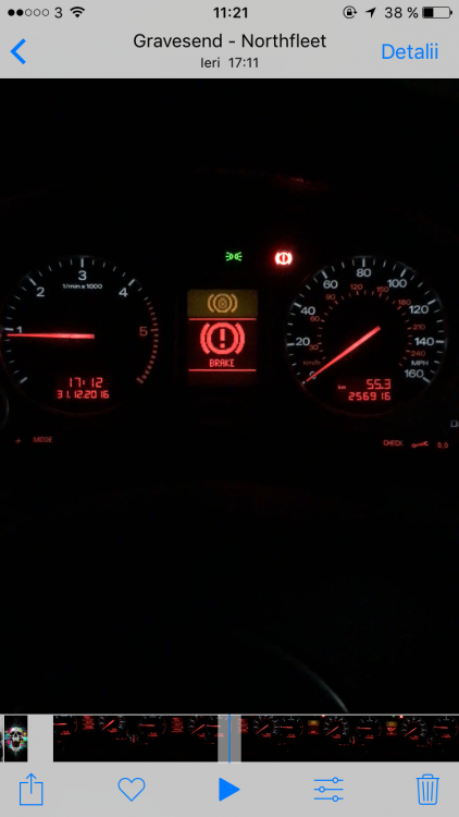

Buna ziua am fost cu masina la service sa schimbe cutie de viteze
Dupa ce a schimbat nu mai indica viteza
La viteza se misca acul de care indica motorina cand franaz scade acul de la motorina si se aprinde de parca ar fi pe rosu
Nici digital nu arata km si nici km/h nu arata
Ce poate fii ?
Cand am sunat la mechani a zis ca cutia de viteze pe care l-am dus asa stie ca nu avea locul unde vine senzoru de viteza ii posibil asa ceva?
PAi mergi inapoi la mecanic sa verifice si sa monteze senzorul de pe cutia ta pe cealalta, asta daca are locasul . Daca nu, alta cutie.

Da. Exista unele care citesc via senzor viteza pe cutie, cum era la tine...si altele din ABS. Acestea nu mai au senzorul pe cutie
