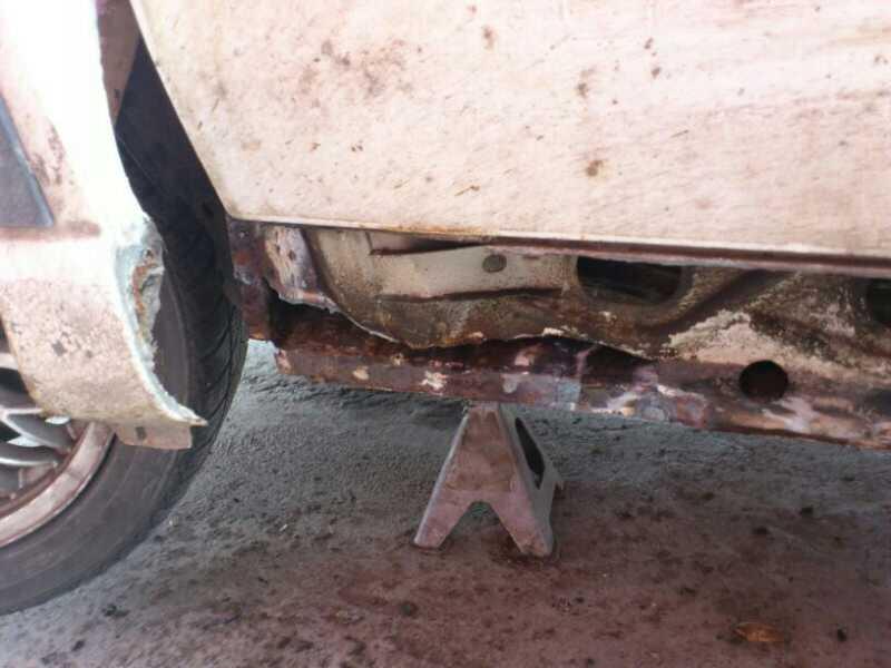

Hai sa mai luam praful de pe topic si sa va spun ca masinuta a intrat in "operatie" si anume ca i se va schimba pragurile ca dupa 18 ani ii cam ajunge,erau cam terminate in zona din fata.De asemenea i se va rezolva toate punctele de rugina pe unde va fi cazul si revopsit elementul.Pentru moment cateva poze:
post-15836-0-93697300-1366716814_thumb.j
post-15836-0-13685100-1366716841_thumb.j
post-15836-0-07874000-1366716860_thumb.j
post-15836-0-28533400-1366716884_thumb.j
post-15836-0-41914700-1366716909_thumb.j
post-15836-0-37004200-1366716934_thumb.j
