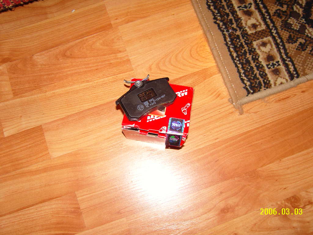

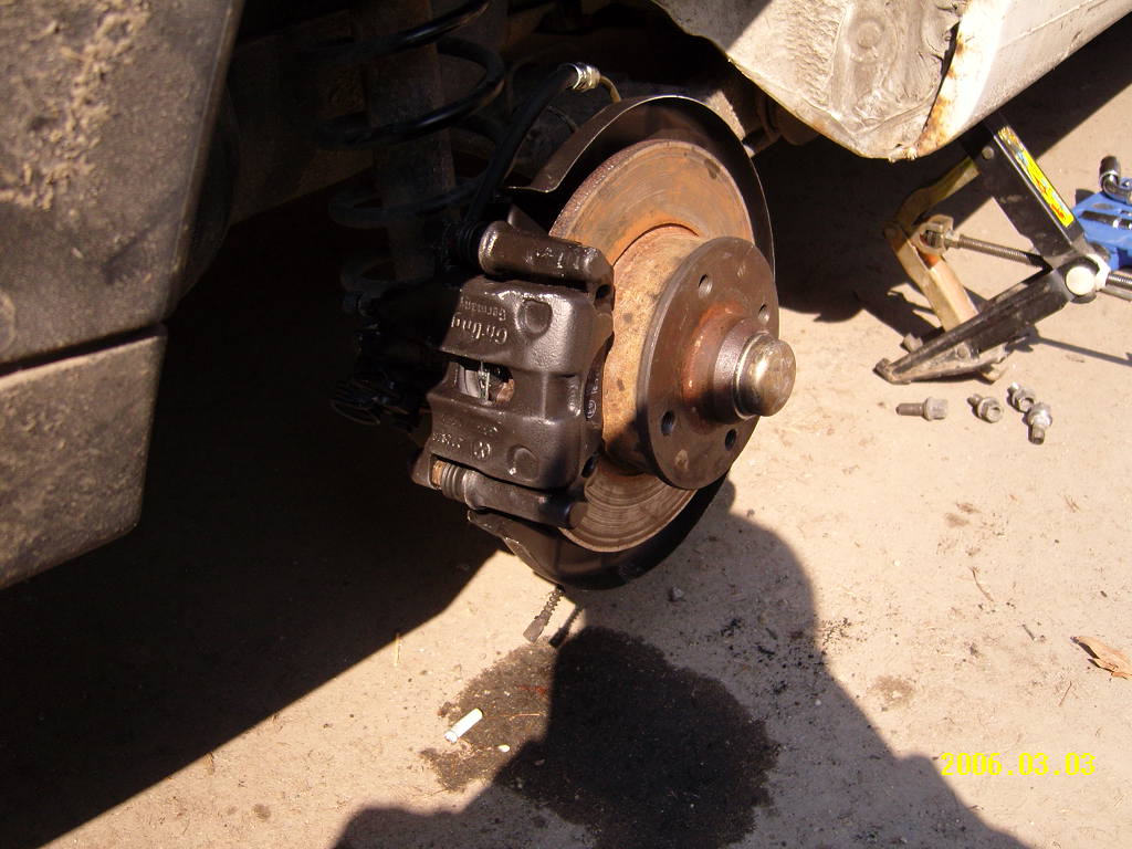

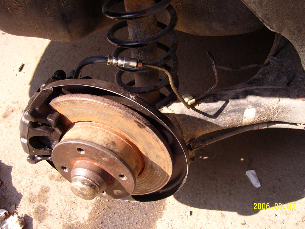

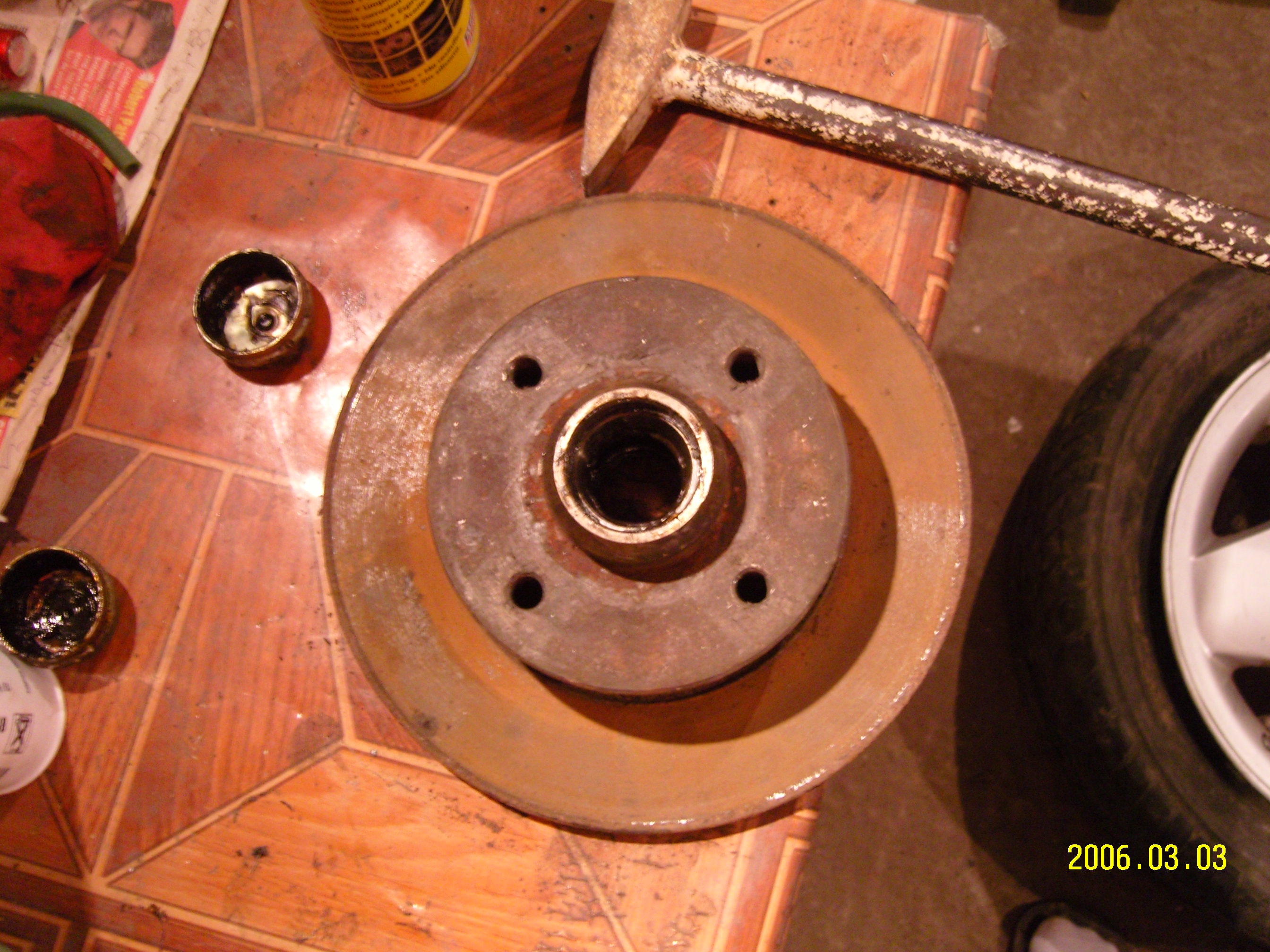

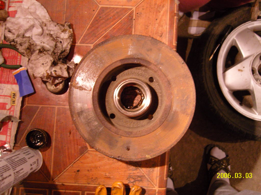

Va multumesc tutoror pentru urari :icon_thumright: ! Astazi mi-am procurat piesele necesare montarii sistemului de franare pe discuri pentru puntea spate.Am montat camasile la rulmenti in discuri iar maine urmeaza transplantul.O sa revin cu poze cu proiectul terminat.
P.S. Cateva poze:
post-15836-0-84778500-1299869573_thumb.j
post-15836-0-51219000-1299869603_thumb.j
post-15836-0-63238500-1299869629_thumb.j
post-15836-0-56409900-1299869654_thumb.j
post-15836-0-24817300-1299869714_thumb.j

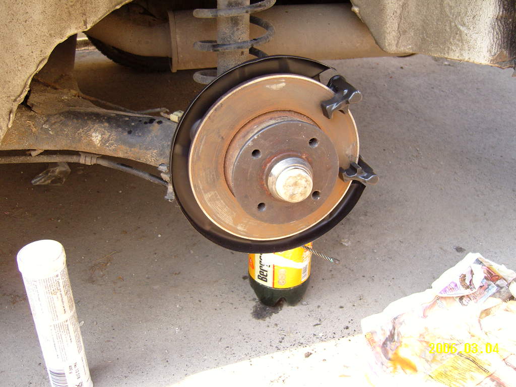

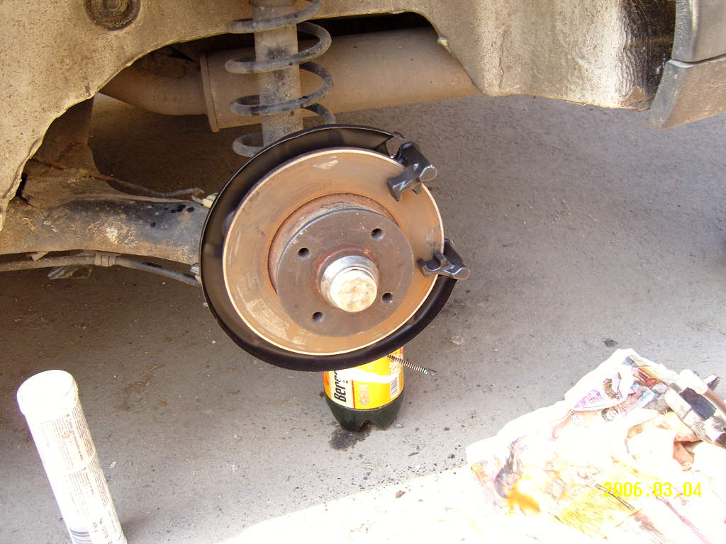

Astazi am fost un "mecanic" foarte ocupat dar sunt bucuros ca am terminat.Totul a fost reconditionat sau inlocuit dupa caz,garnituri etrieri,cabluri frana de parcare noi,rulmenti noi, :rolleyes: iar rezultatul este mai mult decat multumitor,ca o parere la cald ar fi ca eficienta la franare a crescut cu vreo 30%,poate si datorita faptului ca am schimbat si lichidul de frana dar cel mai imbucurator este ca schimbatul treptelor se face muuuult mai usor,cei care au TDI stiu ca debreierea ambreiajului se face cu o pompa care foloseste lichid de frana.Peste o luna urmeaza sa umblam la sistemul de franare fata,acolo vreau sa maresc diametrul discurilor la 256x20mm ventilat.Cateva poze.....

Multumesc Ovidiu,nu trebuie sa iti faci curaj,totul este sa ai piesele necesare si vreo 5-6 ore de munca lejera :blah: .Bafta!
Nu Paul,la punte nu am umblat deloc,totul a fost bolt-on,am scos tamburul cu totul care este prins pe punte prin 4 suruburi.Fuzeta pentru sistemul de franare cu disc are gaurile dispuse in punte exact ca la sistemul pe tambur,doar lungimea suruburilor este diferita,mai trebuie schimbate si cablurile pentru frana de parcare deoarece difera prinderea pe etrier.Daca ai nelamurii iti stau dispozitie.Bafta!

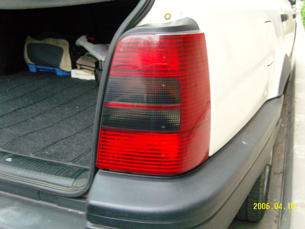

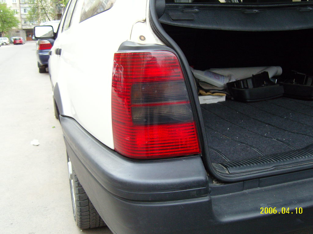

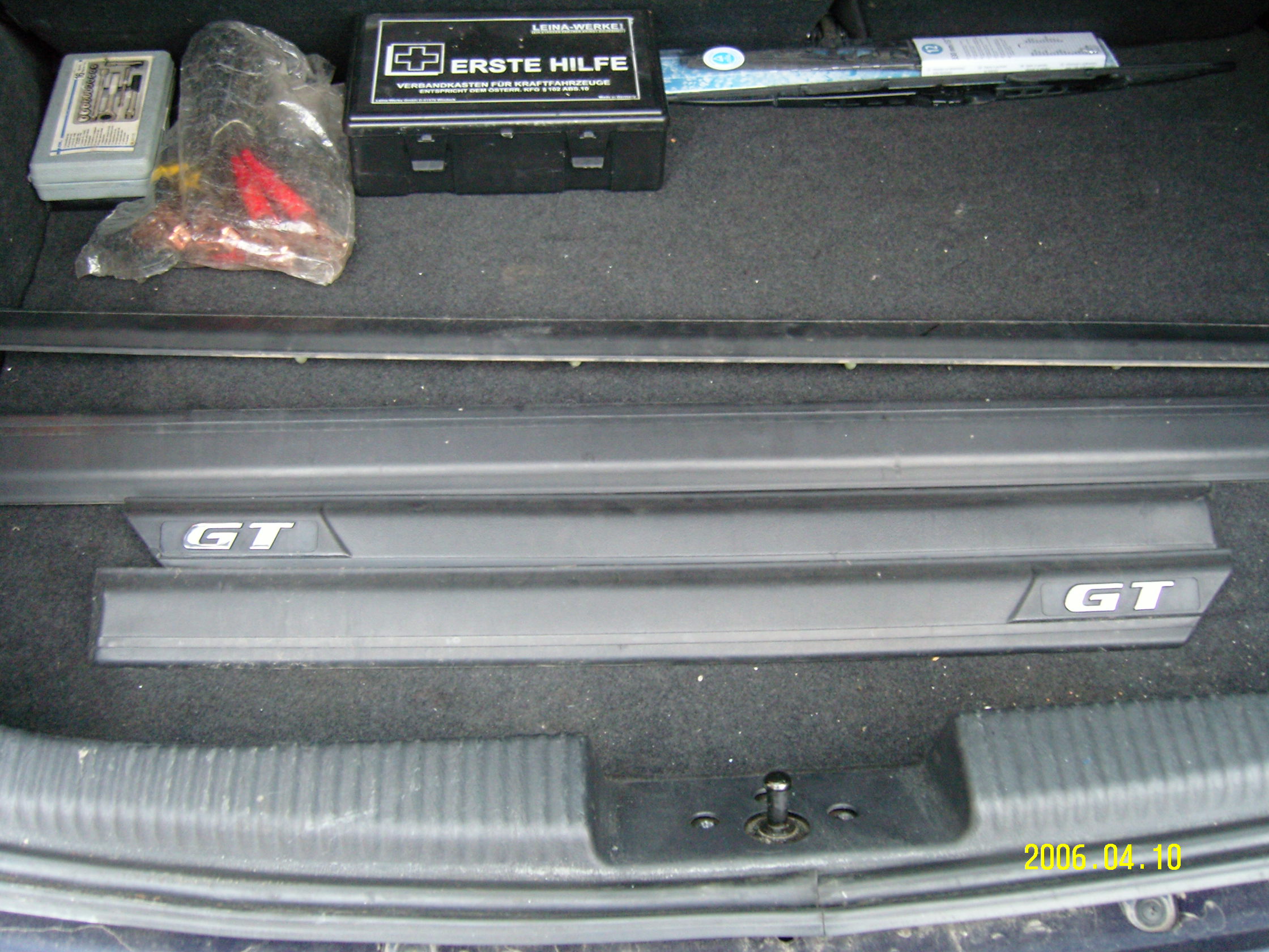

Un mic update: Hella Smoked Tailligts :rolleyes: ,bandouri cu inscriptia GT provenind de pe un Variant GT si maine schimbam pivotii ca sa avem un drum mai lin :Driver: .
post-15836-0-72906800-1303147501_thumb.j
post-15836-0-18522300-1303147546_thumb.j
post-15836-0-84261300-1303147552_thumb.j
post-15836-0-94030900-1303147579_thumb.j
post-15836-0-74412600-1303147612_thumb.j
Nu e adevarat.
Pozele sunt din 2006. Ai vandut stopurile pana acum. :blah_:

ovidiu89 le-am gasit in mama masii,ca aproape imi luasem gandul de la ele,contureaza mult mai bine partea din spate.In primavara asta sper sa vopsesc si bara spate ca arata ca naiba nevopsita.

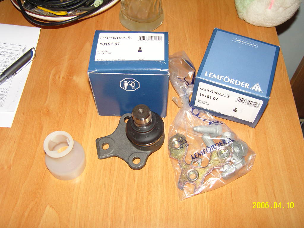

paul_ral o sa terminam cand nu o sa mai avem ce pune pe ele,pai de daca nemtii nu au fost in stare sa le faca pe toate la fel :)) .Pivotii au fost o necesitate,la celalalt Golf luasem alta firma si in 6 luni erau praf,pe cand la Lemforder diferentele calitative sunt vizibile cu ochiul liber.

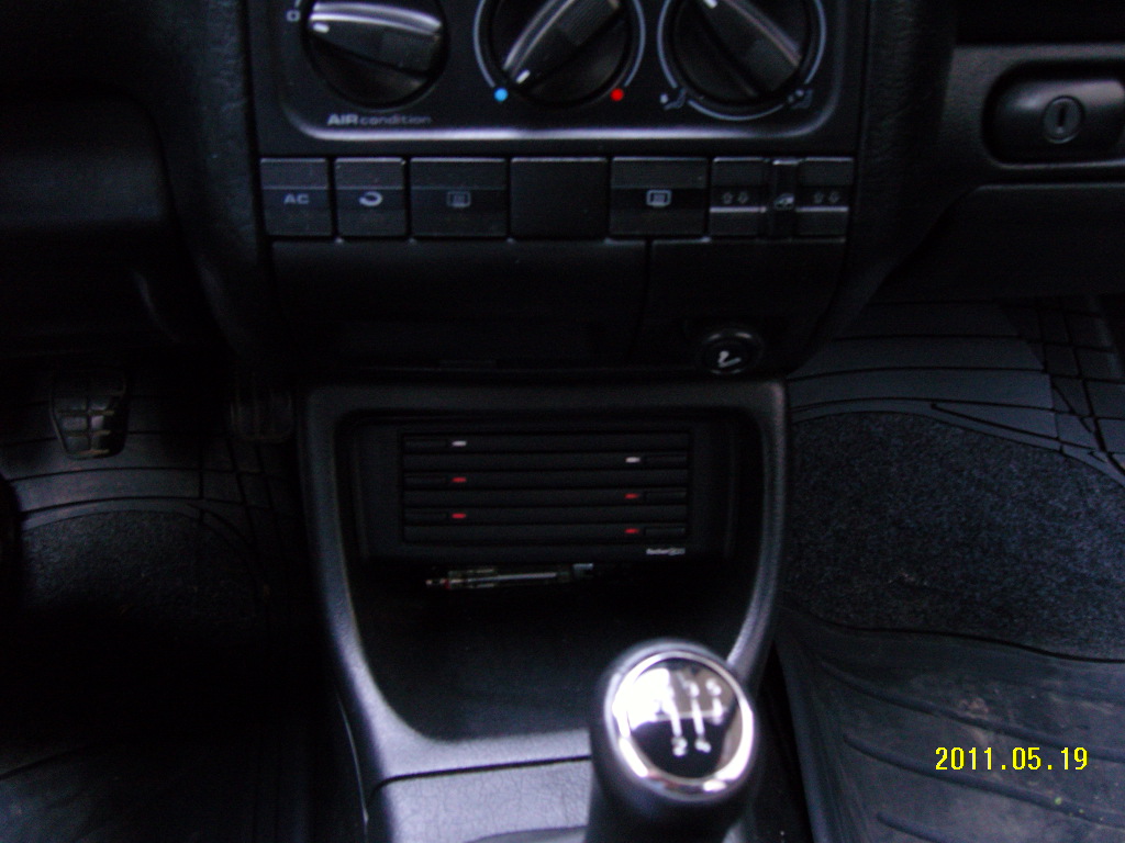

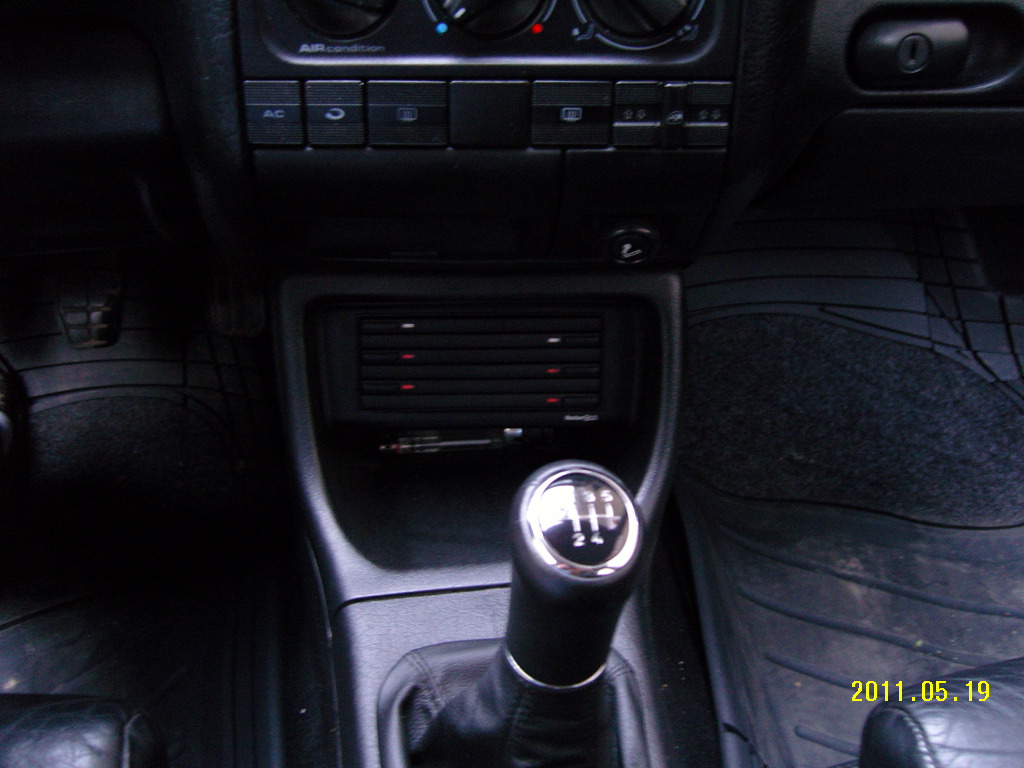

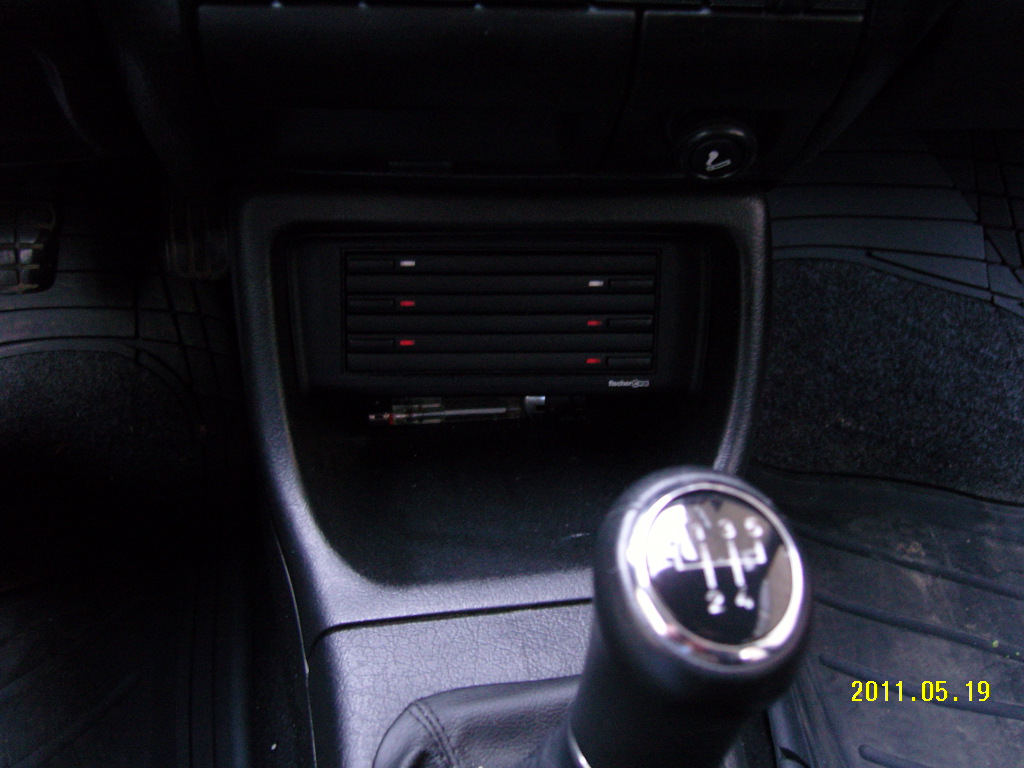

ON-TOPIC= acum cateva zile am primit cadou un suport de CD-uri cel care se monteaza in consola si torpedoul pentru varianta cu A/C.Poze o sa pun mai pe seara.
Modificat de robert28
Hai cu pozele ,sunt curios de suport si cat te-a costat ?
Pozele promise :) ,Mabial au fost cadou din fericire pentru mine :Driver:
post-15836-0-71124000-1305825989_thumb.j
post-15836-0-79206000-1305826031_thumb.j
post-15836-0-54491200-1305826044_thumb.j
post-15836-0-24236400-1305826064_thumb.j
sal, frumos , si eu asi vrea unul pt cd sau casete , nu mai are nimeni de vanzare? multumesc
Foarte frumos accesoriu .De ce 2 sunt cu led alb?nu sunt cd-uri acolo?sau asa e ?
Ledurile albe inseamna ca nu sunt cd-uri in respectivele sloturi iar cele cu led rosu sunt ocupate :icon_thumright:
