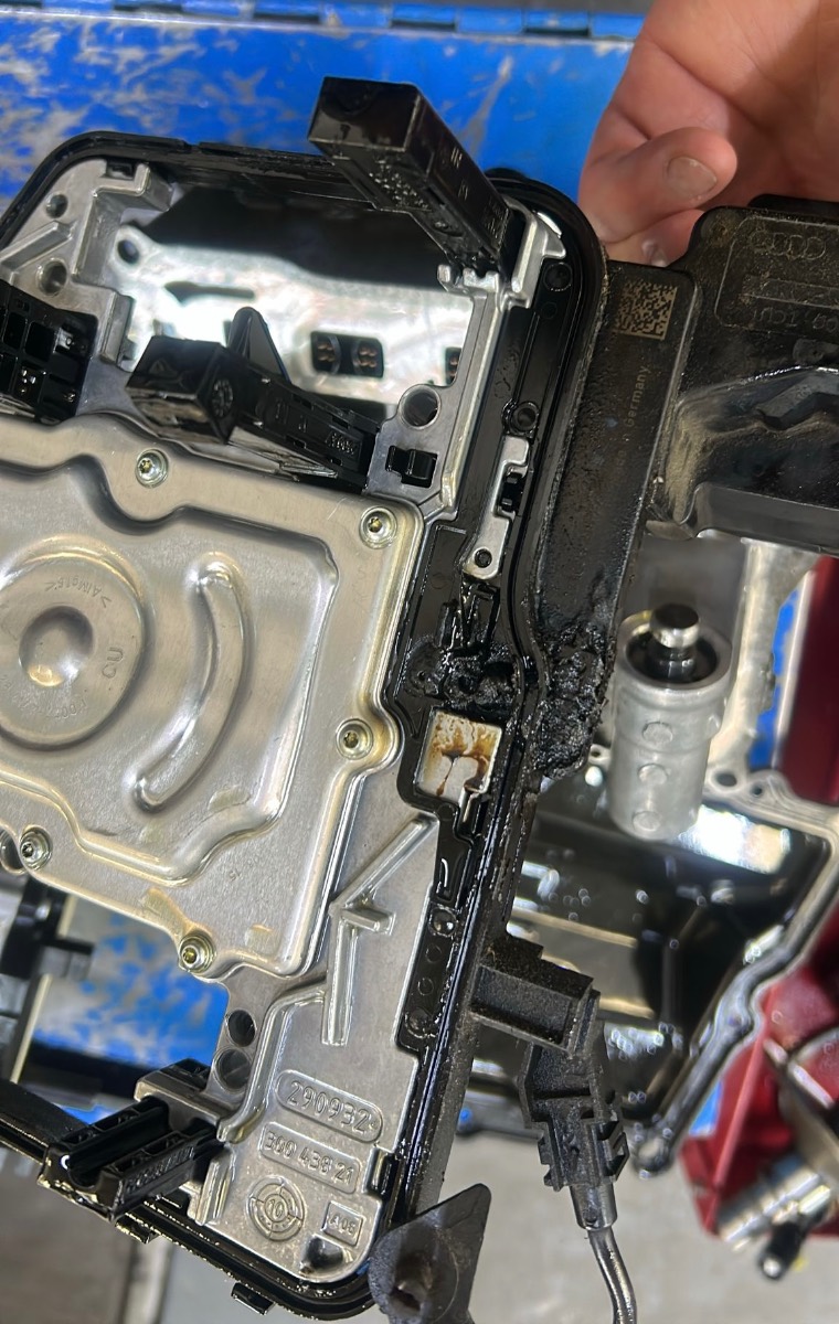

Salut, am un VW Jetta 1.6 tdi, 105 cp cu cutie automata DSG 7+1 din 2012.
Doar ce am schimbat recent calculatorul de la cutia de viteze ( ECU )dupa ce se arsese.
Noul calculator a functionat 1 saptamana dupa care s-a ars din nou.
Reintors in service, mecanicul mi-a transmis ca am probleme la instalatia electrica a masinii pe partea de comunicare intre calculatorul masinii si calculatorul de la cutia de viteze si de asta s-a ars din nou si ca de asemenea masina a pierdut 400 ml ulei din mecatronic si el nu isi explica unde poate fi acest ulei ….
Imi poate recomanda cineva un electrician bun in Bucuresti ce imi poate verifica instalatia electrica a masinii ?
As aprecia tare mult.
ce inseamna ca s-a ars ?
Mecatronic nou sau second-hand?
Comunica la diagnoza si daca da, ce erori are stocate.... sau nu Comunica deloc?
