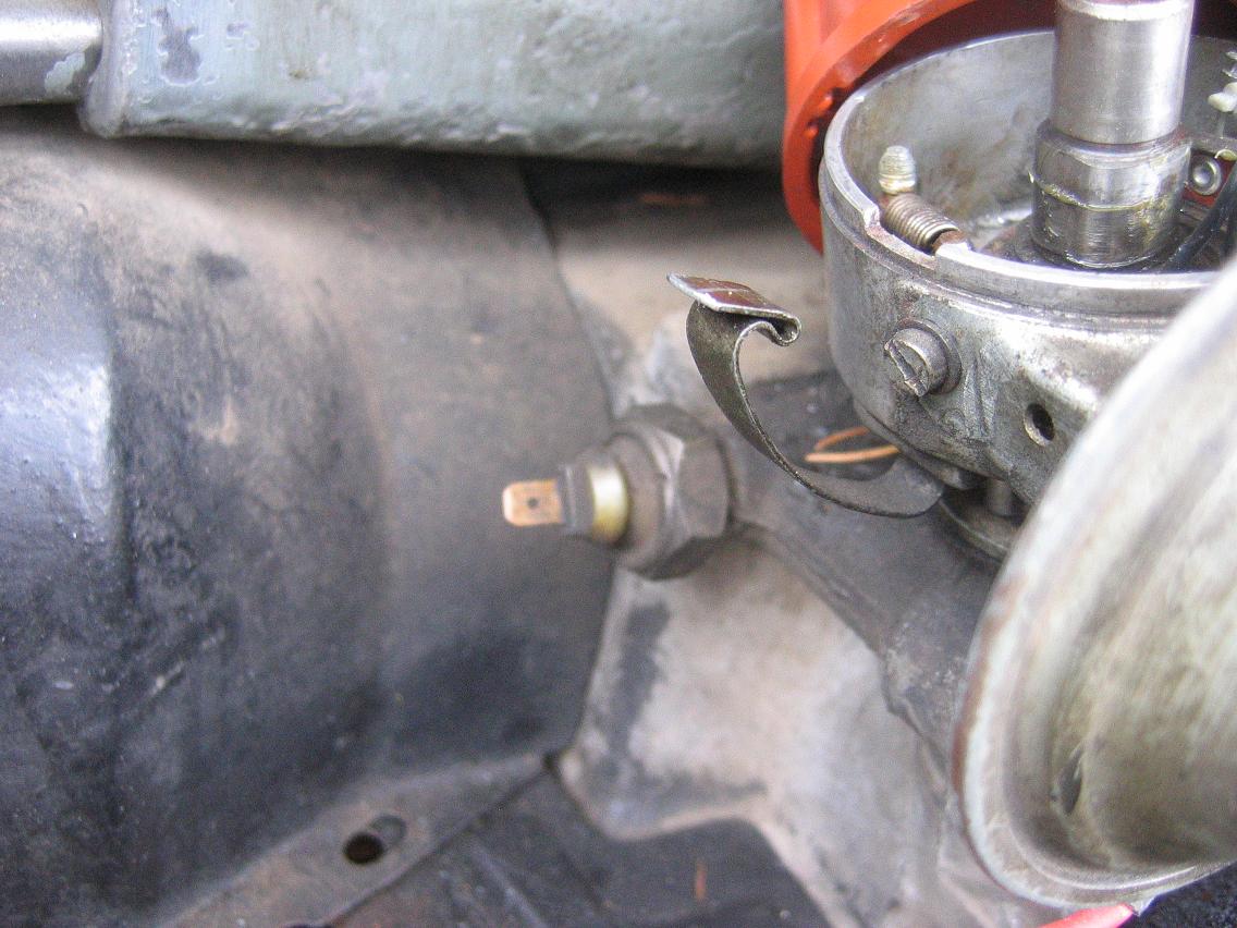

Salut...am patit ceva ... mi`am dat jos galeria de admisie ....pt ca era preincalzirea infundata ....SIIIIIIIIIIIIII am montat`o la loc .... siiiiiiiiiii ...si nu mai stiu sa pun firele :) ....cine ma ajutaaa ca sta broasca pe dreaptaaa :)

si smocul de fire unde-i?
hai sa incepem cu inceputul,
pe bobina ai doi papuci numerotati 1 si 15
1 este firul de la ruptor (de obicei unul verde)
din 15 pleaca fire catre valva de pe carb, rezistenta bimetalului de la soc tot pe carb si un+ pe alternator(in cazul tau pe regulatorul de tensiune +b), tot pe 15 vine din contactul de cheie un fir cu plus, de obicei negru la alea mai noi negru cu dunga albastra.
restu firelor intre alternator si regulator au aceleas marcaje D+/DF/D- si pe alternator si pe regulator.
firul de la sonda de presiune este unul mai lung si de obicei negru, poate fi testat prin inserierea cu un bec 21W la masa si se va aprinde becul de ulei in bord.
Cam atat - ....nu vad ce regulator de tensiune ai, fa-i si lui o poza,
Bafta!

multumesc pentru ajutor ....de pus la loc firele...le`am pus ....insa acum nu mai porneste ....m`am chinuit cu fikat ieri ...insa nu a vrut ....astept sa`mi vina o aprindere gotronic ...o montez ...apoi vedem ce si cum ....am si un nene care o sa ma ajute ...broscar ...dar neforumist

curata-i platina, capacul delco sa fie uscat ... si va porni. asta daca n-ai umblat si la carburator. vezi firul care intra-n delco !
