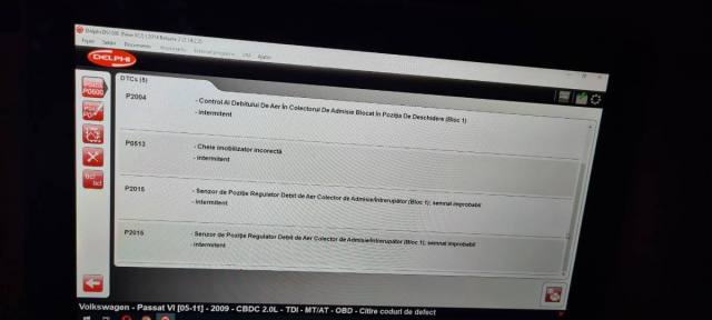

Salutare! In anul 2018 am avut  P2015 pe masina mea si am pus limitatorul(la cel moment masina intra in limp mode),dupa montarea limitatorului numai am avut nici un fel de problema pina anul acesta....din nou  P2015 si P2004 dar ,numai intra in limp mode,mi-a aparut prima data acm ceva timp dupa s-a stins acm din nou e aprins checkul...daca ma puteti ajuta cu un sfat, un mecanic in Dolj...Multumesc!

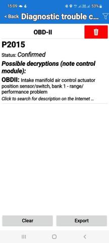

Posteaza eroarea cu tot cu textul care apare după ea
E mai rapid asa:
P2015
Status: Confirmed
Intake manifold air control actuator position sensor/switch, bank 1 - range/performance problem
Daca reusesc sa ajung la timp, pun si un VDCS, pe la 5.
Se poate monta limitator pentru aceasta eroare.

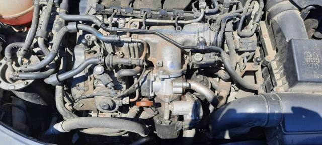

Galerie de aluminiu? Deasupra furtunului cam mult ulei. O trebui sa schimb iar clapeta?

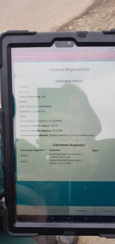

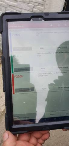

Am si eu niste erori  P2009 si P2010 ,in prima poza facuta la prima aparitie a martorului check engine la 215mii km dupa care am sters eroare,iar după alți 2000km a reapărut check engine cu erorile P2009, P2010 si P2008, ce credeți ca ca ar putea fi? Credeți ca îmi poate pune probleme având în vedere ca trebuie sa fac un traseu de 1500km? Menționez ca masina funcționează în parametri normali ca și înainte de apariția erorilor. Multumesc
In teorie, nu. Dar cel mai bine e sa remediezi problema,  inainte sa pleci la drum.

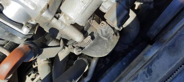

Am curatat galeria si am montat acel limitator doar ca dupa 20 km eroarea a reaparut. Ce credeti trebuie inlocuit motorasul sau exista riscul sa il inlocuiesc degeaba? Multumesc

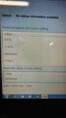

Cred ca e blocata,ca i-am dat teste si nu face nimic,am masurat tot cablajul dupa cum zice odis-ul....
Multumesc Al Bundy
