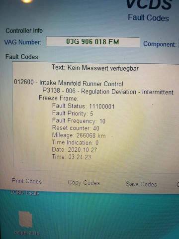

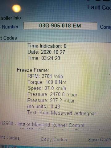

Salut ! Imi cer scuze daca am scris unde nu trebuia ! Am un passat b6 din 2007 BMR 170cp si am o problema cu eroarea 012600. Pana nu demult mi se aprindea spirala in sarcina si nu mai tragea deloc trebuia sa o opresc si sa o pornesc dinnou si atunci se stingea si mergea normal . Acum am schimbat galeria de admisie, senzorul electromagnetic, egr,agr totul nou  si acum mi se aprinde spirala dar in decelerare sau in frana de motor dar masina trage normal dupa ce se aprinde spirala . Care ar fi problema ? Va rog sa ma ajutati ! Multumesc !
Link to post
Share on other sites
Simptome asemănătoare am avut la un CBAB d in 2010 si era actuatorul de la turbo. Se fisurase membrana si nu mai functiona corect. L-am inlocuit si merge bine. La tester (nu cel de fabrica) imi dadea tot galeria de admisie.

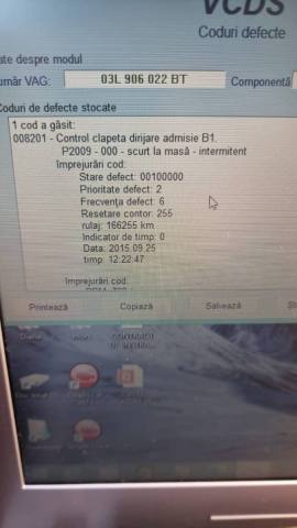

Detin si eu un passat cu cod motor cbdc de 110cp iar de vreo 2 saptamani imi apare in bord check engine( care între timp mai si dispare). Dar dupa scanare si ștergerea erorii chiar daca nu apare in bord ea se înregistrează în calculatorul masinii. Masina functioneaza dupa aparitia erorii la fel ca inainte fara probleme. Atasez codul erorii de pe tester in speranta ca ma puteti ajuta cu un sfat.multumesc

durandorin
Pana acum verdictele primite spun ca ar fi clapeta. De luni o las in service si o sa ii rog sa verifice intalatia inainte de a comanda piesa. Exista posibilitatea sa fie si din cauza EGR-ULUI? Multumesc

durandorin
Revin cu rezolvarea problemei. Dupa ce mecanicul a curatat clapeta, egr si galeria de admisie care era destul de murdare dar functionale si fara urme de uzura, dupa o proba si pus testerul din nou eroarea a reaparut. La o verificare mai atenta a constatat ca motorasul ce actiona clapetele nu mai actiona si a depistat ca la mufa lui unul intre fire era putin ciupit. A remediat problema si dupa 2 zile si 300km totul functioneaza normal.
