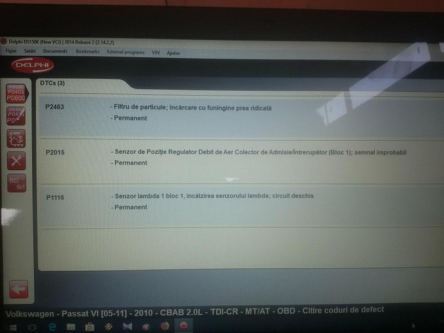

Buna ziua !  Am aceste 2 erori..... pe masina CBAB 2009. septembrie galerie de plastic, pentru clapeta am inteles ca ar fi un limitator ce rezolva problema , cred ca datorita acestei probleme nu s-a regenerat dpf-ul si masina numai trage ......Va rog frumos cunoasteti ceva persoane  seriose care vand va rog ? Multumesc

Va salut ! Am pus limitatorul la clapeta de admisie dar tot arata eroarea in bord....si mesajul .....senzor de pozitie regulator debit de aer colector de admisie .....O parere va rog frumos de p1116 am scapat.
Va salut ! Colegii imi puteti recomanda va rog frumos un mecanic bun in Ilfov sau Bucuresti ? Am aceste erori , masina numai trage, dar se duce in 4000 rotatii, am pus limitatorul la clapeta, am curatat galeria de plastic de admisie, am curatat egr-ul, dar degeaba.... si am cumparat si acest traductor presiune diferentiala pentru dpf. Eroarea cu lambda a disparut. Va multumesc !

Remediaza problemele,sterge erorile,fa regenerare fortata si o sa fie totul ok
Nu merge regenerare fortata....
Iar erorile nu se sterg sunt permanente....
Atata timp cat ai erori e normal sa nu poti face regenerare.
Respecta ordinea pe care am specificat-o mai sus.

Păi ce sa cumpar ? Galerie....? clapeta ...? Motoras ? Egr ? Caut un mecanic sa-mi spuna clar ce sa cumpar . Ma puteti ajuta ?
Ti-a spus Catalin , "remediaza problemele".
Pentru "P2015" ai doua variante :
1. cumperi un limitator (direct de pe site dieselgeek sau de la un coleg de pe forum) si-l montezi pe motoras....

2. cumperi galeria de admisie (03L129711AG) si o inlocuiesti pe a ta...
Pentru "P2463" faci regenerare fortata dupa ce ai inlocuit galeria sau montat limitator.

Limitatorul l-am pus dar tot apare eroarea......sambata ma primeste un mecanic sa vedem ce spune.
ai schimbat cumva motorasul de la galeria de admisie ?
Nu petru ca nu stiu daca e stricat.
