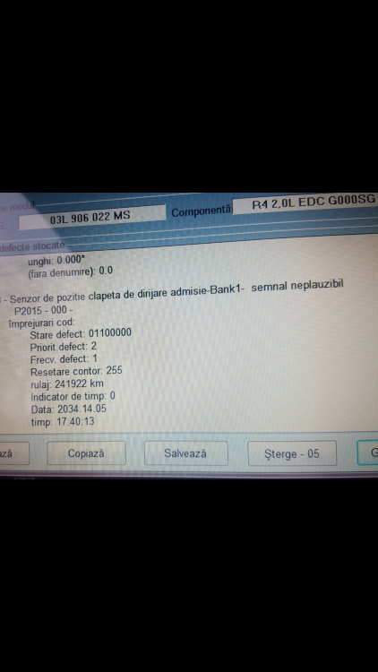

Ma poate ajuta si pe mine cineva cu un sfat la eroarea:
Address 01: Engine        Labels: 03G-906-018-BMN.clb
   Part No SW: 03G 906 018 EM    HW: 03G 906 018 EM
   Component: R4 2.0l PPD1.2 G    1184
   Revision: --H22---    Serial number: VWZCZ000000000
   Coding: 0000072
   Shop #: WSC 00191 264 15243
   VCID: 74E1AA8B1739FDBE80B-8021
1 Fault Found:
012600 - Intake Manifold Runner Control
               P3138 - 006 - Regulation Deviation - Intermittent
             Freeze Frame:
                    Fault Status: 00000001
                    Fault Priority: 5
                    Fault Frequency: 4
                    Reset counter: 40
                    Mileage: 200676 km
                    Time Indication: 0
                    Date: 2018.02.18
                    Time: 16:51:46
             Freeze Frame:
                    RPM: 800 /min
                    Torque: 24.0 Nm
                    Speed: 18.0 km/h
                    Mass Air / Rev.: 327.0 mg/str
                    Mass Air / Rev.: 397.9 mg/str
                    Lambda: -4.7 %
                    Text: Kein Messwert verfuegbar
Readiness: N/A
S-a aprins spira in bord dar acum este OK, am pus testerul pe masina si imi da eroarea de mai sus.
Am inteles ca este motorasul de la clapeta; se poate repara sau se schimba piesa cu totul; o sa am nevoie de acea adaptare de la dieselgeek
Ce cod de piesa sa caut?
Se verifica mufa,cablaj de la clapeta la ecu si daca astea sunt ok se inlocuieste clapeta.Codul il afli de la orice magazin de piese dupa seria caroseriei.

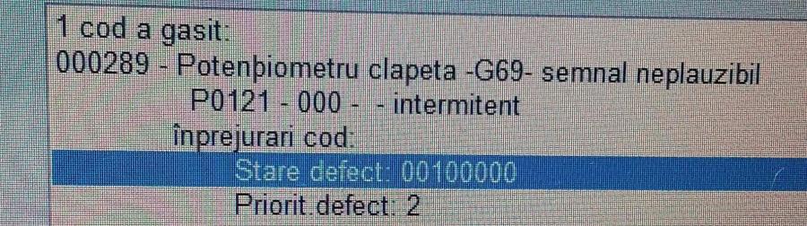

Salutare, in bord nu am nici un bec aprins de eroare dar la scanare am urmatoarea eroare.
Sterge-o. Daca se mai repeta va trebui montat un limitator de cursa. S-a tot postat rezolvarea. In aria de anunturi gasesti inclusiv colegi care vand resp. piesa.
vezi p2015 de pe www.dieselgeek.com

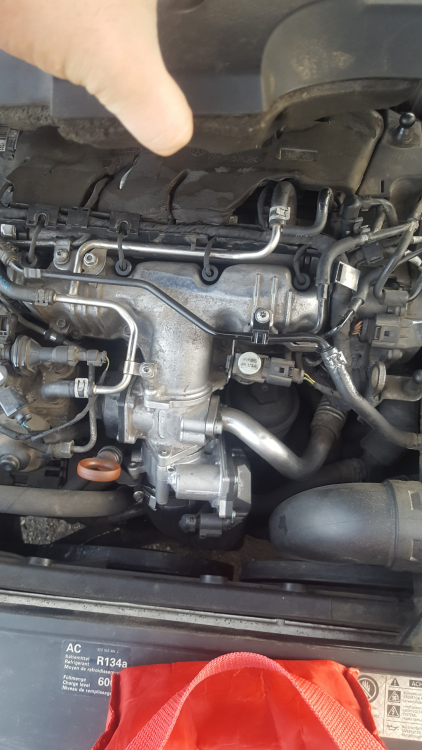

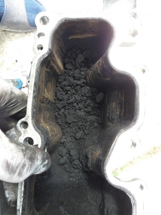

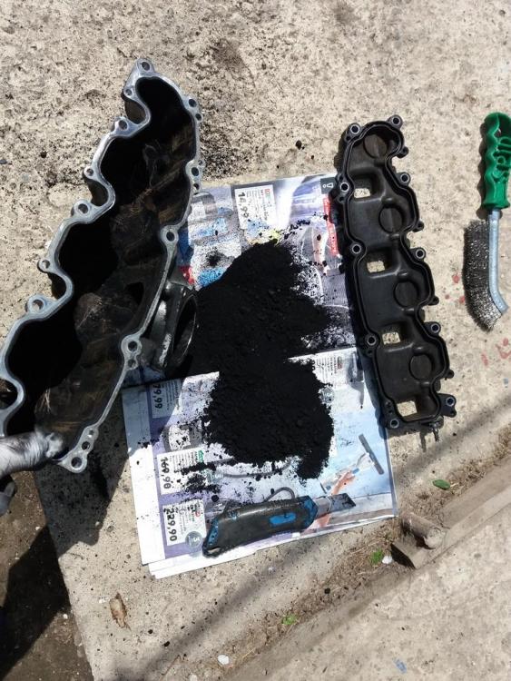

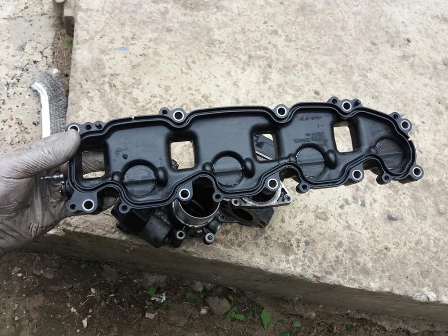

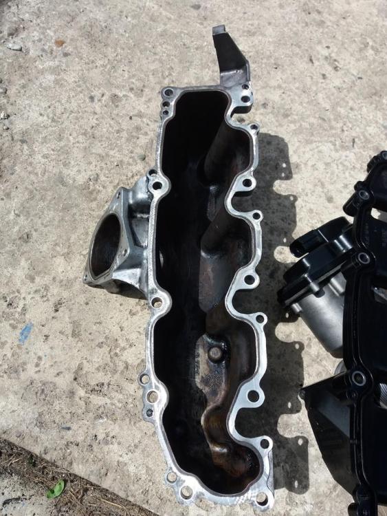

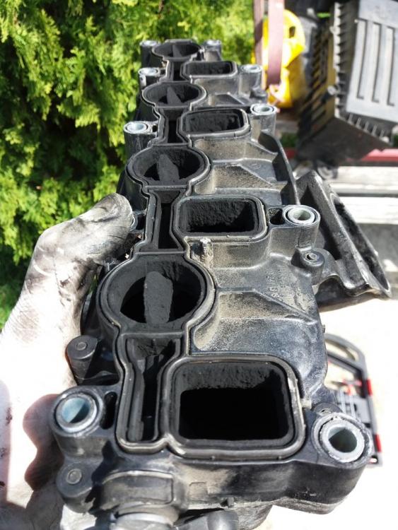

Buna tuturor ,

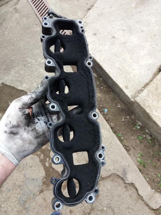

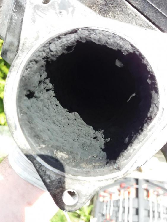

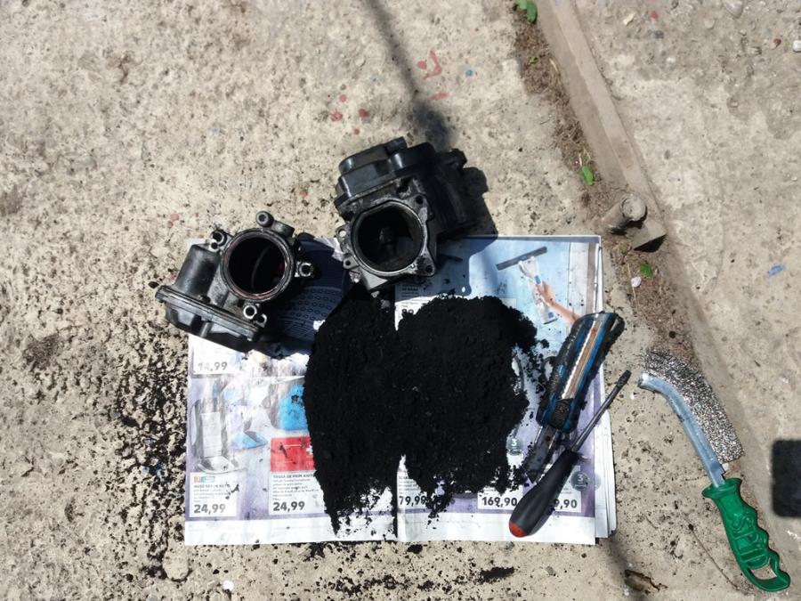

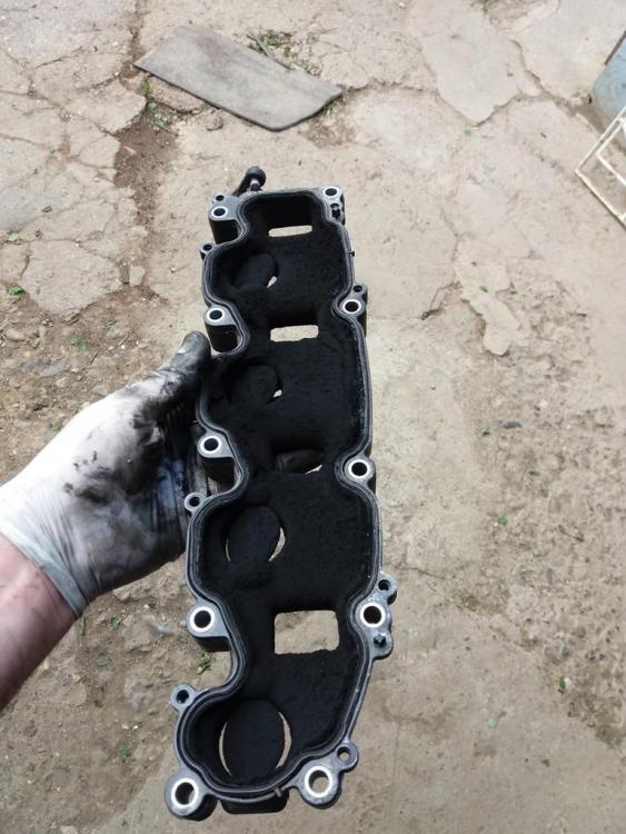

   Vin in ajutorul vostru cu cateva poze de la curatarea galeriei de admisie si a clapetei . Recomand cu caldura aceasta curatare deoarece masina merge mult mai rotund dupa si in plus consumul mi-a scazut cu aproape 0.5 l /100 km . Procesul de curatare a durat cam 4 ore si l-am facut doar sa fiu linistit  ca totul lucreaza cum trebuie .  In trecut am avut o singura eroape pe motorasul de admisie , P2009 Short to Ground  , dar s-a rezolvat prin curatarea lui cu WD40  .
Dupa demontarea galariei si a rampei , am observat ca, clapeta nu inchidea mai bine de 30 de grade .
Dupa curatare se inchid / deschid f usor  si parca masina respira mai bine :)
