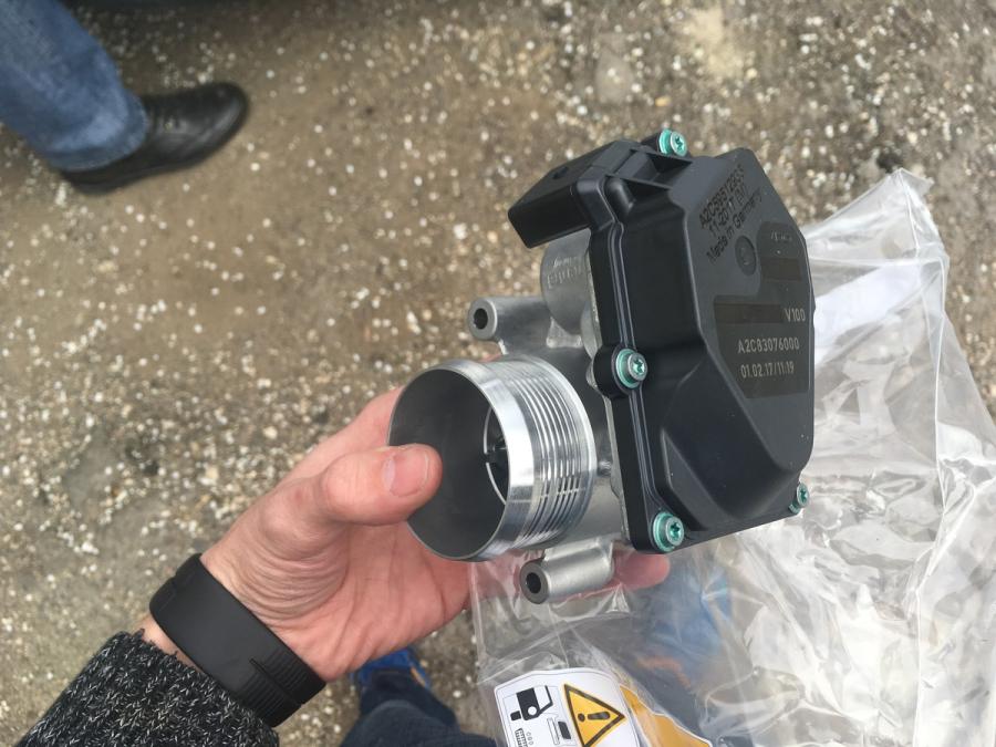

A sosit azi și momentul să o înlocuiesc și eu. 600 piesa, 50 lei montajul. Passat B6 2009 220.000km

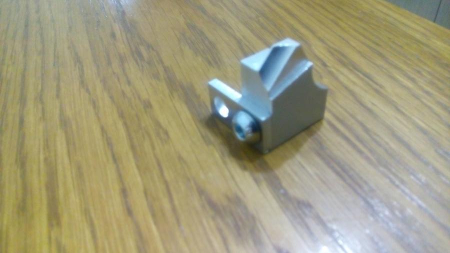

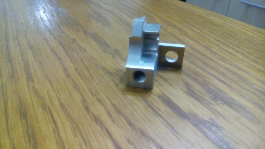

Se rezolva cu inlocuire galerie sau montarea unui limitator
Mi-a venit devizul. Înlocuirea galeriei - 2.000 lei.
Si de ce nu montezi limitatorul de pe diesel geek ?
Oare rezolvă problema limitatorul ăla?
100% ,am montat peste 40 buc
Confirm si eu ca se rezolva, nu pot sa ma laud cu asa multe montate. Vezi ca sunt 2 tipuri, pentru galerie de plastic si galerie de aluminiu.

Limitarea cursei la.motoras daca nu e tarziu si e foarte afectata galeria sau motorasul

Buna se poate monta limitatorul dieselgeek pe galerie de plastic fara sa demontezi galeria?Sau cineva care sa monteze eventual in zona Cluj.Am cumparat limitatorul si nu am reusit sa-l montez multumesc.
