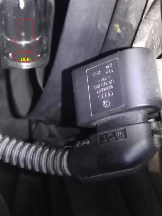

Are cineva idee cum de ajunge ulei in mufa de contact a clapetei?
Se poate face ceva pentru a impiedica acest fapt?

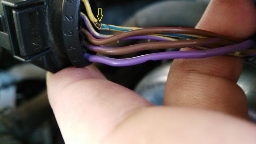

Eroarea senzorului poate fi si de la acest fir al mufei, care a pierdut din materialul de izolare si s-a oxidat?
uleiul in clapeta ajunge dinspre galerie pe langa ax. asta inseamna ca trebuie sa o schimbi, ca nu mai etanseaza.
